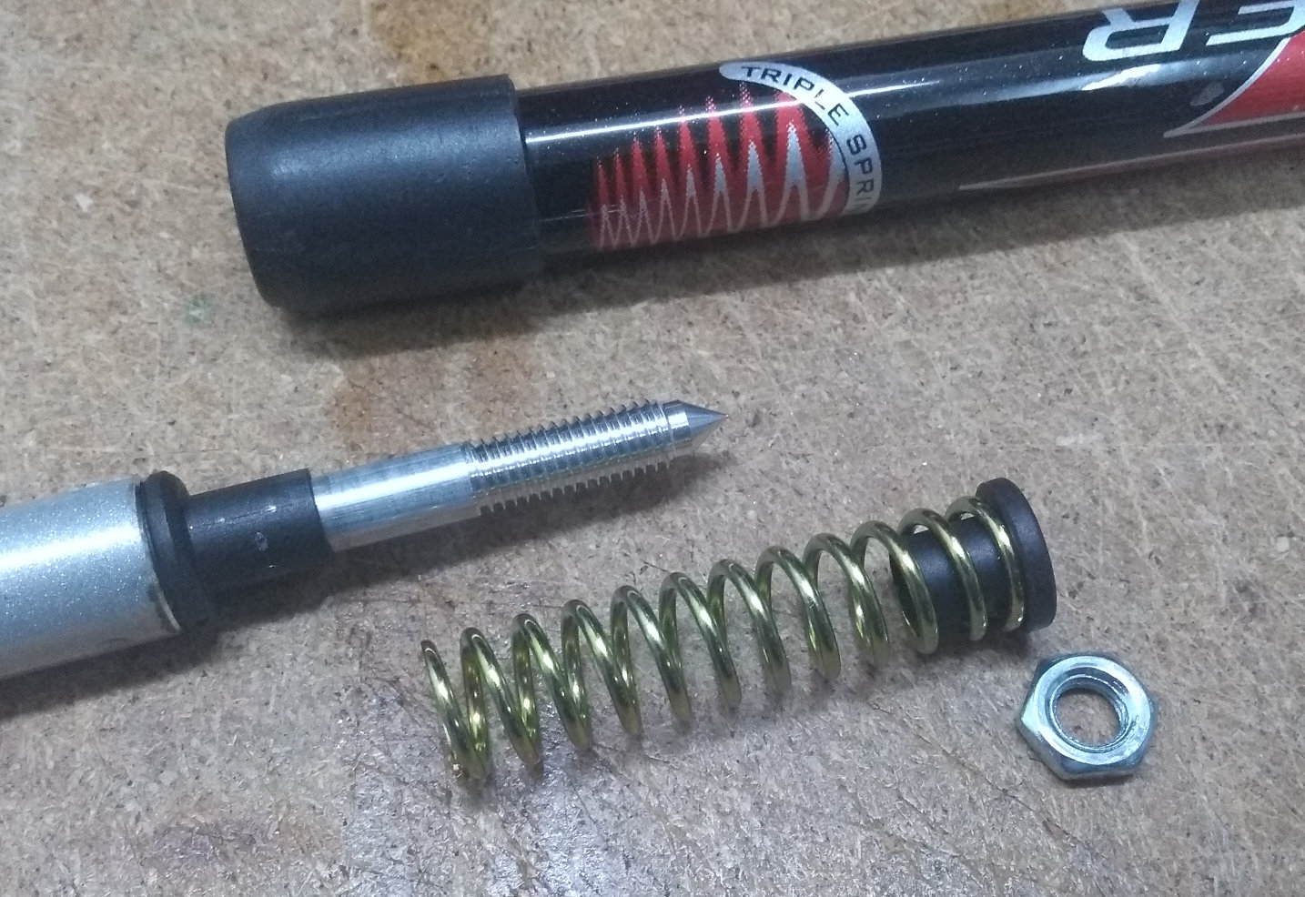

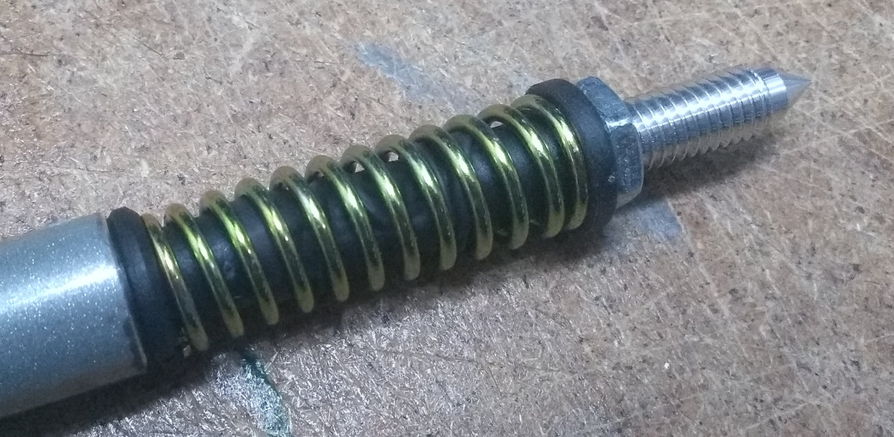

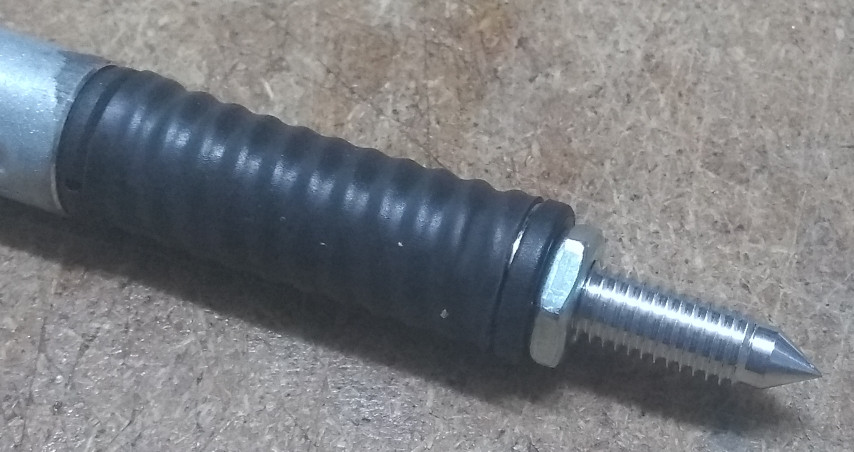

Die Teleskop Wanderstöcke "Ranger" vom deutschen Markenhersteller, sind eine Fehlkonstruktion. Das "Triple Spring System" soll eine Dämpfung bieten. Wo bei der einen Feder das "Triple" herkommen soll, erschließt sich mir nicht. Aber es nervt ungemein, wenn beim Wandern bei jedem aufsetzten ein scheppern ertönt, weil die Feder gegen das Metallrohr schlägt. Keine Ahnung, wie die Konstrukteure so etwas produzieren lassen können. Dabei ist es einfach, das zu verhindern:
  • Mittleren Teil komplett ausdrehen.
  • Die 13er Mutter abdrehen und Feder abnehmen
  • Über den inneren Stift Klebeband oder Schrumpfschlauch ziehen.
  • Feder mit Gegenlager und Mutter wieder aufsetzen
  • Über die Feder ebenfalls Schrumpfschlauch oder Klebeband legen.
  • Mittleres Stockteil wieder einschrauben
  • Fertig - Ruhe
Warum schafft das der Hersteller nicht? Eine mit Kunststoff überzogene Feder wäre perfekt und dürfte die sowieso überteuerten Stöcke nicht verteuern.
Dateikommentar: Fertig
IMG_20190106_165826156.jpg [ 108.37 KiB | 24471-mal betrachtet ]
Dateikommentar: Innerer Stift ummantelt und Feder wieder aufgesetzt
IMG_20190106_165640629.jpg [ 220.96 KiB | 24471-mal betrachtet ]
Dateikommentar: Demontage
IMG_20190106_164926736.jpg [ 339.19 KiB | 24471-mal betrachtet ]
