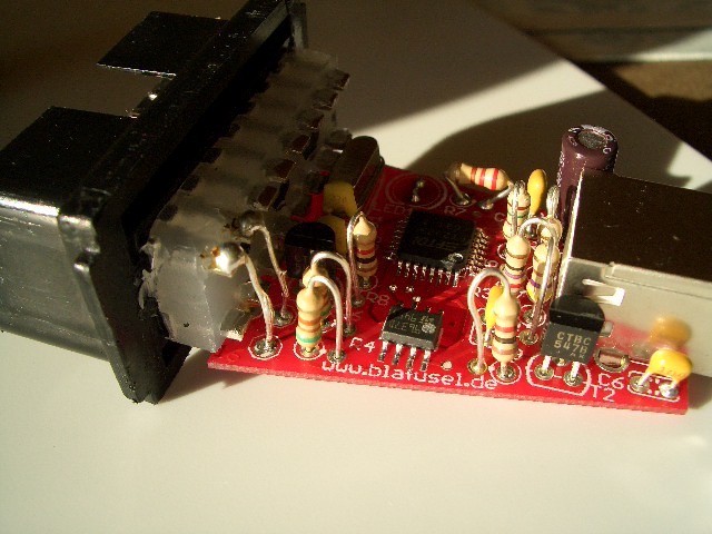

Nachdem ich nun mein KKl Interface zusammengebaut habe, wollte ich auch den ersten Start durchführen an einem Golf 4, Bj. 99, 105PS. Aber...
Bei der Grundeinstellung der Software wird angezeigt...
USB Port i.o
Interface nicht gefunden
Was nun?
Treiber funzt...
Den LED Test hat das genze bestanden.
LED leuchtet auch schön.
Habe es mit der Version 607.3 UD versucht.
Lieber ne andere Version probieren?
Mfg Chris

Wäre es vielleicht möglich nen konkreten Tipp zu bekommen, nicht immer nur lesen, lesen bitte! Habe mir mitlerweile die page etc. mehr als einmal durchgelesen. Aber es hilft mir nicht weiter! Vielleicht bin ich auch nur zu blöd, das zu verstehen, was du mir sagen willst.
Habe jetzt nochmal mit anderen versionen getestet
Versionen311.2n und 409.1s
Beim LED Test sagt er...
Port Status: O.K.
LED Test Complete
Dann beim suchen einer Baugruppe (Bsp. 01 Motor) sagt er...
No response from controller
Version 607.3UD
Min: 0,6ms
Max: 3.0ms (#F6)
Durchschn.:1,6ms
Fehler: 0
Com Port Status: OKLED Test beendet!
Beim anderen Test wie gesagt...
COM Port Status O.K.
Interface Status: Nicht gefunden!
Verstehe deinen Wink nicht, wo du mich beim 1. lesen drauf hinweisen möchtest!
Hier nochmal ein Foto von meiner Platine... Vielleicht bring das ja was. Kann auch noch gerne mehrere machen.
CIMG1197.JPG [ 122.08 KiB | 61963-mal betrachtet ]

Deine Platine sieht erst einmal OK aus, aber das heißt noch nichts. Arbeite Dich durch die hier im Forum vorhandenen Fehlerberichte und Hilfen.
