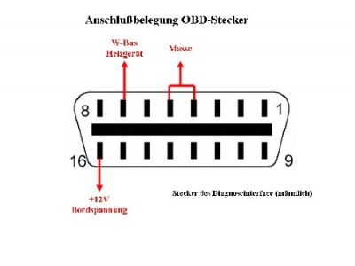

ich möchte in Verbindung mit dem Adapter:
http://www.ebay.de/itm/ELM327-USB-V1-5-CAN-BUS-OBD2-OBDII-Auto-Diagnose-KFZ-Testgerat-Interface-Scanner-/221782505339?pt=LH_DefaultDomain_77&hash=item33a344777b&autorefresh=true
und einer zusätzlichen ODB-Buchse eine Lösung zum Auslesen der Webasto-Heizung via W-Bus selbst zusammenbauen. (siehe Steckerbelegung im Anhang)
Hat jemand dies schon einmal erfolgreich getestet?
