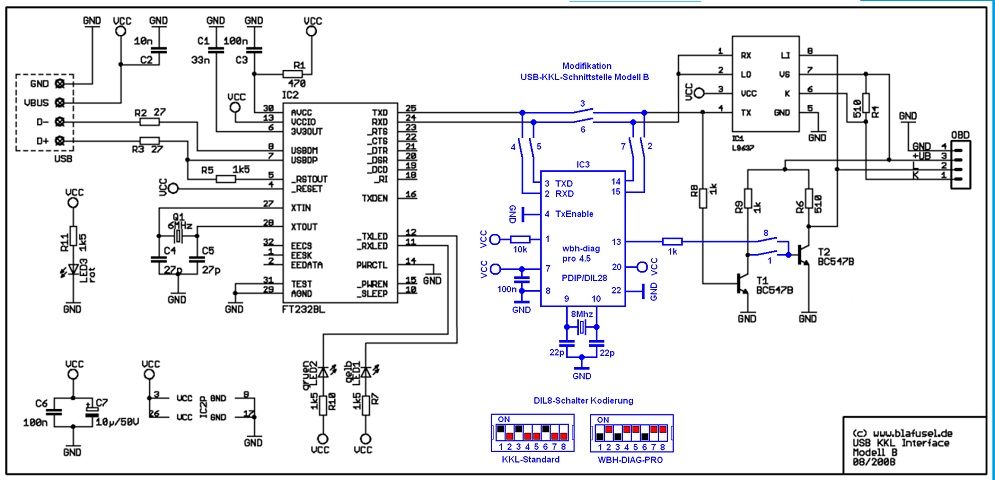

Das TxEnable-Signal der BT5-Schnittstelle bereitet mir aber nach wie vor etwas Kopfzerbrechen. Da muss ich noch einmal nachhaken.
Soweit ich das Datenblatt des Bausteins BTM-222 richtig verstehe, scheint der für das TxEnable-Signal verwendete Pin 12 als Ausgang programmiert zu sein. Ist das jetzt eine Art Initialisierungs-Signal für den ProChip nach dem Einschalten bzw. Einstecken der Schnittstelle, das nur einmal seinen Pegel wechselt, sobald auf Seiten des BTM-222 alles „hochgefahren/betriebsbereit“ ist? Oder ist das eher eine Art Timing-Signal für die gesamte Kommunikation zwischen BTM-222 und ProChip, das ständig seinen Pegel wechelt, ähnlich dem Ausgangspin für eine der LEDs, das den Sende- bzw. Empfangsbetrieb während der Kommunitkation anzeigt.
Ein Initialisierungssignal ließe sich in der USB-Schnittstelle wie schon gesagt ohne weiteres herstellen. Einfach statisch auf Masse und gut. Falls erforderlich auch als RC-Differenzierglied mit einer kleinen Verzögerung. Ein Timing-Signal ließe sich in der USB-Schnittstelle natürlich nicht aus dem Hut zaubern. Dann bräuchte ich das gar nicht erst versuchen mit dem neuen ProChip, was aber schon etwas schade wäre, weil ich mit dem 2.0er Chip halt keinen Zugang habe zum Bremsensteuergerät.
Deshalb kurzum noch einmal die Frage:
Ist das TxEnable-Signal in der BT5-Schnittstelle während der Kommunikation ein statisches Low-Signal oder ein dynamisches Signal, das ständig zwischen High und Low wechselt?

Pin 12 des BTM-222 wird dort als ein Ausgang beschrieben, der in seiner Standardkonfiguration das Vorhandensein der BT-Kopplung (mit dem PC, dem Smartphon o. Ä.) signalisiert: Low=Kopplung vorhanden, High=Kopplung nicht vorhanden. Und weiter wird gesagt, dass möglichst keine Daten via UART an den BTM-222 gesendet werden sollten, solange die BT-Kopplung nicht vorhanden ist, um einen Absturz des BTM-222 zu vermeiden.
Das könnte die Frage nach der Dynamik des TxEnable-Signals in der BT5-Schnittstelle beantworten, sofern der BTM-222 in der BT5 nicht von der Standardkonfiguration abweicht. Das TxEnable-Signal dient also wahrscheinlich als die oben vermutete Initialisierung nach dem Einstecken der BT5-Schnittstelle bzw. als eine Art Stoppsignal, falls die BT-Kopplung nicht zustandekommen oder zwischendurch zusammenbrechen sollte. Der aktuelle ProChip 4.5 könnte in der USB-KKL-Schnittstelle Modell B also grundsätzlich funktionieren mit TxEnable auf Masse/Dauer-Low. Ist ja kein BTM-222 darin vorhanden, der abstürzen könnte.

Der Pin wird einfach dauerhaft auf Masse gezogen.

Noch eine Frage zu den CAN-Eingängen „SI“ und „INT“ am aktuellen ProChip, die in meiner Schnittstelle auch nicht verwendet werden.
An digitalen Bausteinen sollten nicht verwendete Eingänge ja grundsätzlich auf einen definierten Pegel gelegt werden, damit kein unvorhersehbares Verhalten eintritt. Auf welchen Pegel sollten die CAN-Eingänge „SI“ und „INT“ am ProChip gelegt werden, um keine unkontrollierten Interrupts oder Ähnliches auszulösen, die sich eventuell störend auf die UART oder andere Programmteile im ProChip auswirken könnten?

Einfach unbeschaltet belassen.

Dann sehe ich keine schaltungstechnischen Probleme mehr für den Betrieb des aktuellen ProChip 4.5 in der USB-Schnittstelle. Irgendwelche Einwände zur Schaltung im Anhang? Habe ich etwas übersehen?

Sieht gut aus. :smt023
Viel Spaß und Erfolg!

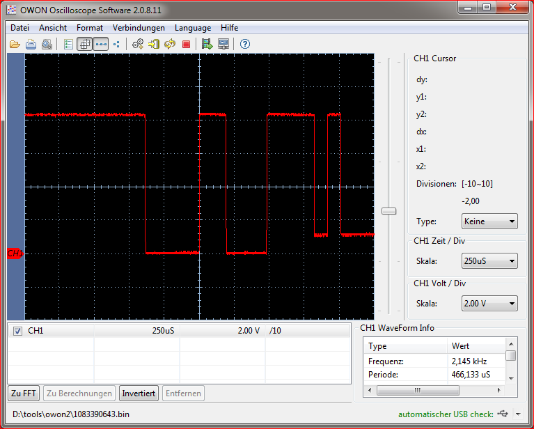

Die Rechnung habe ich jetzt nicht nachvollzogen aber der L9637 hat bis 10.400 Baud (max. anzutreffen) keinerlei Probleme. Das Verschleifen läuft ja im Bereich von ns bis wenigen µs ab. Die Pegel sind viel länger. Ich finde den L9637 gut, weil die Latenz in beide Richtungen gleich ist. Aber man könnte natürlich eine groß angelegte Testreihe erstellen, um zu sehen, ob und wie die Unterschiede sich bei zickigen Steuergeräten in der Praxis auswirken.

Die beiden eng zusammenstehenden Pegelwechsel rechts mit ihrer „Periodendauer“ von ca. 200us bzw. 5kHz bei 10400Baud passen gut in meine inzwischen neu angelesene Erkenntnis, dass zumindest bei einem Binärprotokoll mit nur zwei Spannungspegeln die Baudrate gleich der Bitfrequenz ist. Und da zwei Bits eine Periode darstellen, berechnet sich die Signalfrequenz für ein Binärprotokoll folglich aus der Baudrate geteilt durch zwei, sprich: 10400Baud/2=5,2kHz und 14400Baud/2=7,2kHz.
Zwar sieht das Diagramm jetzt nicht so ganz nach einem Binärprotokoll aus, weil drei Spannungspegel erkennbar sind, aber wenn die beiden Pegelwechsel rechts tatsächlich den schnellsten Signalwechsel im Protokoll darstellen mit 200us für 10400Baud, dann entspannt das die Situation für den L9637.
Aber warum sind maximal 10400Baud anzutreffen? Weiter oben auf meinem Screenshot des Readinesscode mit der Software wbhdiag 1.30 findet sich in der Statusleiste doch die Angabe 14400Baud für das Protokoll KW1281?
