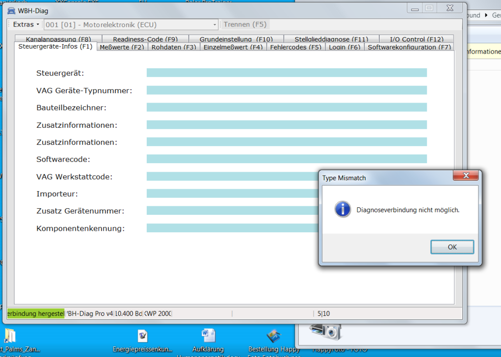

Habe heute den BT5 nochmal beim Fabia angestöpselt.
Leider muss ich auch hier wenig Erfreuliches berichten:
Verbindung zwischen WBH-Pro und BT5 wird aufgebaut.
Kommunikation zwischen BT5 und Fabia (01-Motorsteuergerät) scheint stattzufinden. Grüne und Gelbe LEDs blinken heftig.
Die Automatische Erkennung wählt 10400 Baud und KWP 2000 K-Line
Danach kommt ein Info-Dialog mit dem Titel "Type Mismatch" und dem Text "Diagnoseverbindung nicht möglich".
Ich habe es mit der Software Version 2.15 und danach noch mit 2.16 versucht. Selbes Ergebnis.
Das ist echt enttäuschend...
Gerhard

BeitragVerfasst: Montag 25. Januar 2016, 19:44
Registriert: Freitag 1. Januar 2016, 14:42
Beiträge: 7
Hi Fabian,
anbei die Fehlermeldung. (Stg 01)
Ich habe mehrere Steuergeräte durchprobiert. Aber bei den anderen Stg's bin ich nichtmal bis zu der Fehlermeldung gekommen.

BeitragVerfasst: Dienstag 26. Januar 2016, 09:10
Das Fahrzeug wird wohl ein nicht unterstütztes Protokoll nutzen.
