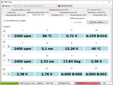

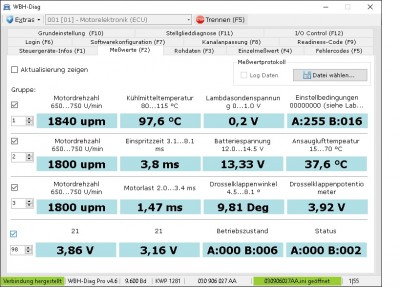

beim meinem Polo 6N ist mir aufegallen das eine "Berechnung" der Kennzahlen 16 und 37 nicht gerfolgt
die 16 müsste wie folgt aussehen:
G1.4=Einstellbedingungen 00000000 (siehe Labelfile)
; 1xxxxxxx - Fehler im Fehlerspeicher
; x1xxxxxx - ohne Bedeutung
; xx1xxxxx - ohne Bedeutung
; xxx1xxxx - Leerlaufschalter offen
; xxxx1xxx - Fehler in der Lambdaregelung
; xxxxx1xx - Drosselklappe geöffnet
; xxxxxx1x - Drehzahl über 2500/min
; xxxxxxx1 - Kühlmitteltemperatur unter 80°C
die 37 ist ja zweimal vorhanden
im 3. Messfeld stehen soll "Idle".
im 4. Messfeld soll "ADP runs" oder "ADP OK" oder "ADP ERROR"

Bei der Darstellung in WBH-Diag handelt es sich um Dezimalzahlen. Im Rep.-Handbuch stehen Binärwerte. Diese müssen von Hand umgerechnet werden, weil das derzeit nicht im Labelfile umgesetzt werden kann.
Meßwert ID 16, Byte B: 016Dez. = 0001 0000Bin => xxx1 xxxx - Leerlaufschalter offen
Ebenso ähnlich bei den anderen Meßwerten.

Labelfile find ich da jetzt erst das zweite Problem - wer die Binärdarstellung benötigt hat die nötige Information doch eh oft separat verfügbar. Da ist es mir wurscht, ob das über das Labelfile richtig dargestellt wird. Wichtig wäre zuerst mal eine binäre Darstellung der Zahl.

Aber woher soll die Software wissen, ob binäre oder dezimale Darstellung für den jeweiligen Meßwert sinnvoll ist? Das geben die reinen Daten nicht her. Da wird erst mal kein Weg an einem Taschenrechner vorbeiführen.

in der Doku zum WBHDiag Pro-Chip von Dir findet sich bei der Kennzahlberechnung unter Index 16: "Bitwert". Dann und genau dann erwarte ich eine bitweise Darstellung der Zahl (passt auch zum oben angefragten Fall und wahrscheinlich auch zu den Fällen, die ich in der Vergangenhet sconmal im Forum angefragt habe). Gibt es Steuergeräte, die in einem solchen Fall eine dezimale Darstellung benötigen?
