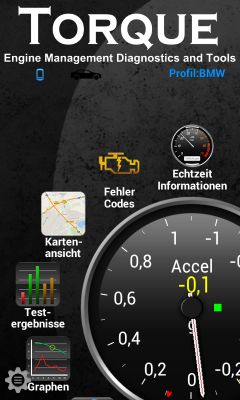

Im Torque Menü habe ich (Bild anliegend--Sorry für die schlechte Nahaufnahme):
1. Realtime Information/ 2.Fehler Codes/ 3.Karte View/ 4. Test Results/ 5. Graphing/ 6.Adapter Status/ 7. Get Plugins/ 7. Help
Wo finde ich die Rücksetzmöglichkeit ? :lupe:
Wer hat es schon einmal gemacht, und wenn ja--WIE
Gruß vom Halbdementen :nixweiss:
TO.jpg [ 27.01 KiB | 59100-mal betrachtet ]

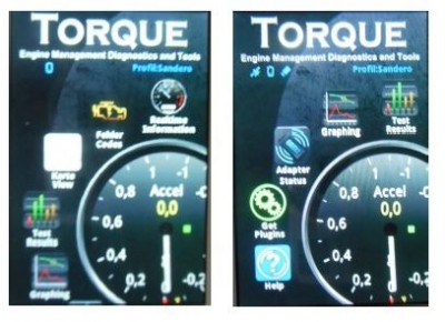

@Passat
Danke für den HInweis mit den drei Punkten, ebenfalls
@Florian,
wo ich den Link zum Video sehen konnte, wie die 3 Punkte aussehen.
Ich habe nämlich KEINE 3 Punkte !
Mein Bild sieht aus wie unten->
Es fehlen die Punkte, welche ich im Video sehen konnte.
Obwohl meine Software als PRO-Version geliefert(heruntergeladen)wurde,
fehlen diese. (Ich habe Torque-Pro-obd2-auto.apk 22,32 MB)
Mal sehen, ob es verschiedene Versionen gibt, oder auch dabei "beschi..en wird.
Ich hatte schon mal Torque light, und glaube, das sah genauso aus.
Eventuell ist beim Überinstallieren ein Fehler passiert, da ich das alte (light) nicht
entfernt habe ?
Werde mal alles löschen und neu insatallieren, bevor ich reklamiere.
Berichte wieder, bis dahin erst mal Gruß.........
Torqe1.jpg [ 103.09 KiB | 59084-mal betrachtet ]

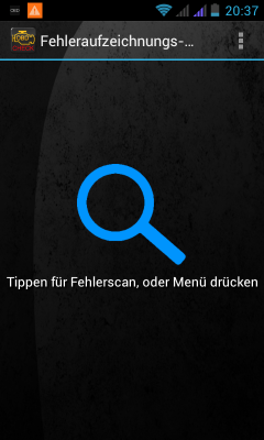

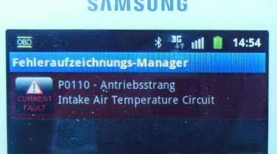

 Betreff des Beitrags: Re: MLK mit Elm 327 zurücksetzen
BeitragVerfasst: Montag 11. November 2019, 20:58
Hi PLZ ,
also erst auf Fehlercodes gehen, dann auf die 3 Punkte.....ich glaube auch das
bei dir noch irgendetwas von Lite drauf ist....
Screenshot_2019-11-11-20-37-02.png [ 201.33 KiB | 59080-mal betrachtet ]
Screenshot_2019-11-11-20-46-07.png [ 269.83 KiB | 59080-mal betrachtet ]
