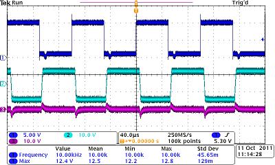

ich habe eine Frage.
Beim Beschreiben von TxD-Leitung erhalte ich vom Adapter das gleiche Signal auf RxD.
Dabei leuchten beide LED's.
Der Adapter ist nirgendwo angeschlossen.
Kann so etwas richtig sein?
CH1, 10kHz, Generator (TxD)
CH2, K-Line
CH3, RxD
tek00002.JPG [25.22 KiB]
3257-mal heruntergeladen

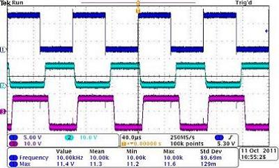

In die umkehrte Richtung (K-Line-RxD) gehts übrigens, was beweist dass es keinen Kurzschluß zwischen TxD und RxD oder Pin 1 und 4 beim IC3 gibt.
Das IC3 scheint defekt zu sein.
Das gleiche Verhalten am PC RS232-Port.
Florian, kannst du mir Bitte neuen L9637 zuschicken?
Gelötet wurde im ESD-geschützten Labor, JBC-SMD-Lötkolben etc.
Der Baustein war vom Anfang an defekt: beide LEDs gingen immer gleichzeitig an.
CH1, 10kHz Generator (K-Line)
CH2, RxD
CH3, TxD
tek00005.JPG [27.52 KiB]
3247-mal heruntergeladen
