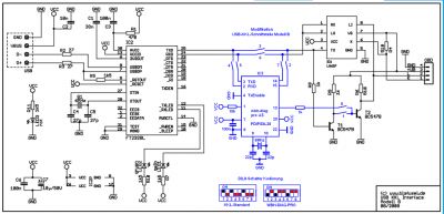

Dann sehe ich keine schaltungstechnischen Probleme mehr für den Betrieb des aktuellen ProChip 4.5 in der USB-Schnittstelle. Irgendwelche Einwände zur Schaltung im Anhang? Habe ich etwas übersehen?

 Betreff des Beitrags: Re: wbh-diag PRO 2.0 über USB
BeitragVerfasst: Freitag 10. Juli 2015, 08:09
Sieht gut aus. :smt023
Viel Spaß und Erfolg!

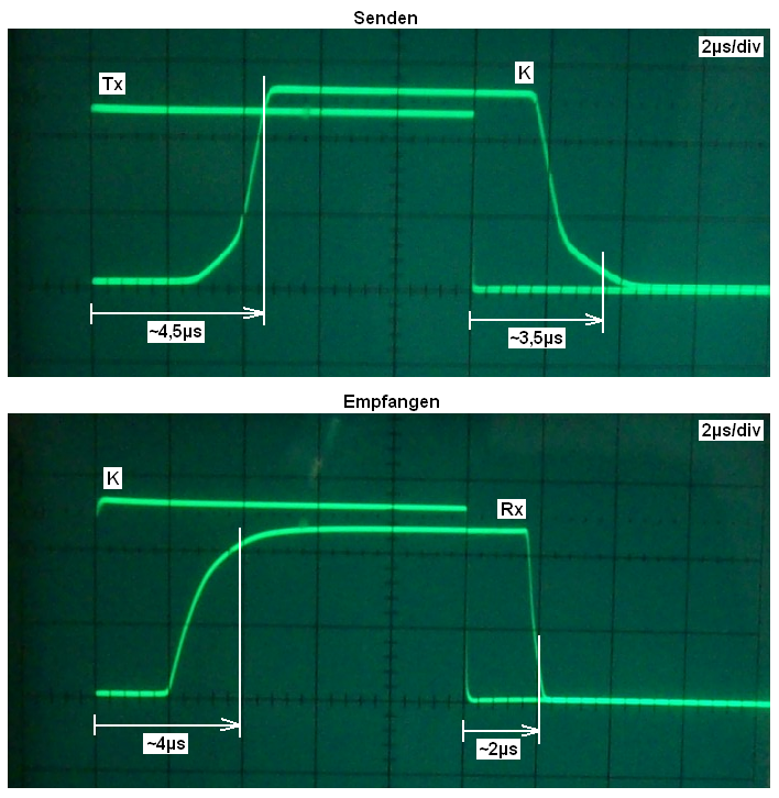

Als kurzes Intermezzo bis der neue ProChip eintrifft, habe ich einmal versucht, die Signallaufzeit am Pegelwandler L9637 mit dem Oszilloskope zu ermitteln. Allerdings nicht an dem Wandler, der in meiner USB-Schnittstelle verbaut ist, sondern an einem L9637 aus der Grabbelkiste für das Steckbrett.
Den Bildschirm des Oszilloskopes musste ich mangels Speicher abfotografieren. Beim ersten Bild, das den Signalverlauf für das Senden von Daten in Richtung Auto zeigt, war die Kamera etwas näher dran, deshalb musste ich es nachträglich etwas stauchen, damit das Bildschirmraster einigermaßen zum zweiten Bild passt. Dadurch erscheint das erste Bild leicht verpixelt, wenn man ganz genau hinsieht. Hoffe man kann das Wesentliche erkennen.
Für die Messung habe ich jeweils ein periodisches Rechtecksignal mit 50kHz verwendet. 4,5Vss an Tx für das Senden und 12,5Vss an K für das Empfangen.
Positiv überrascht war ich über das Ausbleiben von Überschwingern bzw. Transienten. Im hiesigen Kapitel "K-Leitung Signalqualität" sind deutliche Überschwinger erkennbar. Vielleicht ein Masseschleife im Messaufbau? Die gemessenen Zeiten kann ich nicht wirklich beurteilen. Dafür stecke ich nicht tief genug drin in der Welt der Protokolle und Timings. Ich habe jeweils die Zeit aufgetragen, die vergeht, bis das Ausgangssignal eindeutig den Pegel (High/Low) des Eingangssignals angenommen hat. Im Kapitel "K-Leitung Signalqualität" wird das ja etwas anders gehandhabt.
Zum Verständnis:
Wie hängen Baudrate und Bitfrequenz zusammen? Liege ich richtig, dass bei einer Baudrate von z.B. 14,4kBd mit 10 Bits pro Zeichen eine Bitfrequenz von 14400 x 10 = 144000 Bits pro Sekunde übertragen werden? Und wenn man das auf eine periodische Schwingung bezieht, um die erforderliche Grenzfrequenz des L9637 zu ermitteln, dann wären das bei 144000 / 2 (für eine Periode), also 72kHz?

Nachtrag:
Die Signallaufzeiten des L9637 scheinen bei periodischem Rechteck nur bis etwa 30kHz stabil zu sein. Bei höheren Frequenzen verringern sich die Laufzeiten bei steigender Flanke.
Zum Vergleich habe ich einen MC33290 auf das Steckbrett gesetzt. Der ist ja wirklich eine ganze Ecke schneller als der L9637. Und die Signallaufzeiten verändern sich bis 100kHz überhaupt nicht. Selbst bis 200kHz sind Laufzeitschwankungen kaum erkennbar.
Für den MC33290 habe ich den Bildschirm jetzt nicht fotografiert, deshalb die Messungen als Text:
Tx nach K
Tx: Eingangssignal 100kHz/4,5Vss
K: Steigende Flanke ~300ns
K: Fallende Flanke ~1000ns
K nach Rx
K: Eingangssignal 100kHz/12,5Vss
Rx: Steigende Flanke: ~500ns
Rx: Fallende Flanke: ~150ns
Ich bin mir wie gesagt nicht sicher, ob meine obige Rechnung zur erforderlichen Grenzfrequenz von 75kHz für Baudraten bis 14400Bd richtig ist. Aber wenn die Signallaufzeiten des L9637 schon ab 30kHz anfangen zu schwanken, dann müsste der ProChip (aber auch das angesprochene Steuergerät im Auto) bei Baudraten oberhalb 6000Bd je nach Bitmuster im gesendeten Zeichen salopp gesagt mit „eiernden“ Signallaufzeiten zurechtkommen.
Interessanter Weise wird der L9637 sogar in der aktuellen Bluetooth-Schnittstelle verwendet. Ok, den MC33290 gibt es nicht mehr... Aber wäre es für meine USB-Schnitstelle nicht schlauer, den schnelleren MC33290 zu verwenden?
BeitragVerfasst: Donnerstag 23. Juli 2015, 09:03

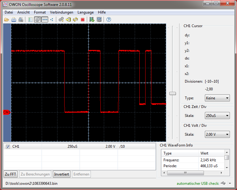

Die Rechnung habe ich jetzt nicht nachvollzogen aber der L9637 hat bis 10.400 Baud (max. anzutreffen) keinerlei Probleme. Das Verschleifen läuft ja im Bereich von ns bis wenigen µs ab. Die Pegel sind viel länger. Ich finde den L9637 gut, weil die Latenz in beide Richtungen gleich ist. Aber man könnte natürlich eine groß angelegte Testreihe erstellen, um zu sehen, ob und wie die Unterschiede sich bei zickigen Steuergeräten in der Praxis auswirken.
Dateikommentar: 10.400 Baud
scope.PNG [ 54.26 KiB | 98774-mal betrachtet ]

Die beiden eng zusammenstehenden Pegelwechsel rechts mit ihrer „Periodendauer“ von ca. 200us bzw. 5kHz bei 10400Baud passen gut in meine inzwischen neu angelesene Erkenntnis, dass zumindest bei einem Binärprotokoll mit nur zwei Spannungspegeln die Baudrate gleich der Bitfrequenz ist. Und da zwei Bits eine Periode darstellen, berechnet sich die Signalfrequenz für ein Binärprotokoll folglich aus der Baudrate geteilt durch zwei, sprich: 10400Baud/2=5,2kHz und 14400Baud/2=7,2kHz.
Zwar sieht das Diagramm jetzt nicht so ganz nach einem Binärprotokoll aus, weil drei Spannungspegel erkennbar sind, aber wenn die beiden Pegelwechsel rechts tatsächlich den schnellsten Signalwechsel im Protokoll darstellen mit 200us für 10400Baud, dann entspannt das die Situation für den L9637.
Aber warum sind maximal 10400Baud anzutreffen? Weiter oben auf meinem Screenshot des Readinesscode mit der Software wbhdiag 1.30 findet sich in der Statusleiste doch die Angabe 14400Baud für das Protokoll KW1281?
BeitragVerfasst: Dienstag 11. August 2015, 15:19
Registriert: Samstag 13. März 2010, 21:13
Beiträge: 12
"14400 Baud" ist ein Tippfehler in der WBH-Diag Software. Richtig ist "10400 Baud".
