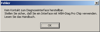

Beim Design der Platine hat sich ein Fehler eingeschlichen!
Wir bedauern, Ihnen mitteilen zu müssen, daß die im Shop angebotene Platine einen kleinen Designfehler enthält. Dadurch kann keine Verbindung zu Steuergeräten aufgebaut werden, die auf ein Aufwecken über die L-Leitung angewiesen sind. Zudem kommt es zu einer erhöhten Stromaufnahme der Schaltung.
Lesen Sie bitte die Ausführungen in der Anleitung!
Ich muß aber auch gleich darauf hinweisen, daß damit nicht alle hier beschriebenen Probleme behoben sein werden! Wie sich beim Test des Interface von NewBee (vielen Dank für die Mitarbeit!) gezeigt hat, findet die Diagnosesoftware WBH-Diag das Interface bei mir am PC problemlos, obwohl es bei ihm nicht klappt. Wenn also das Interface nicht vom PC gefunden wird oder WBH-Diag anzeigt, daß kein Chip gefunden wird (s. Bild im Anhang), dann liegt das nicht an diesem Platinenfehler. Dann muß der Treiber anders/richtig eingerichtet werden. Ggf. manuell in der Treibersoftware auf "Verbinden" o. ä gehen. Interface mit Spannung versorgt? Com-Port richtig ausgewählt?
