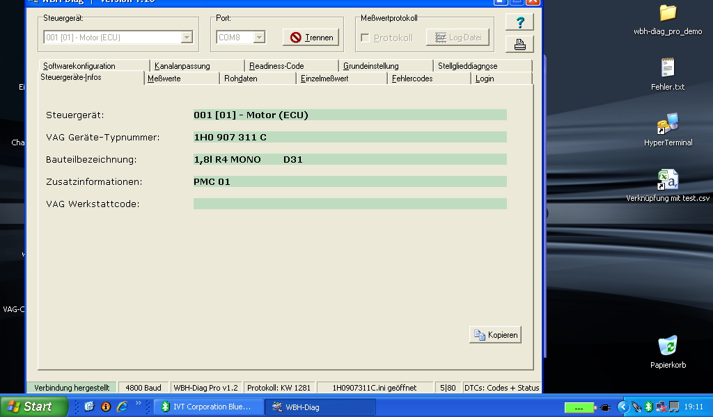

 Betreff des Beitrags: Pinout ECU 1H0 907 311 C
BeitragVerfasst: Donnerstag 12. November 2009, 16:42
Beiträge: 2129
KW1281
kompatibel mit 1H0907311A, 1H0907311H, 1H0907311L und 1H0997311X
Diese ECU gibt nur den Meßwertblock 00 aus, was gleichbedeutend mit den RAW-Daten ist.
Die 10 Datenfelder haben folgende Bedeutung:
Motor steht:
1) Kühlmitteltemperatur
2) Drosselklappenpoti, Bahn 1
3) Drosselklappenpoti, Bahn 1 und 2
4) Leerlaufschalter
5) Adaptionswert für Einspritzventil
6) Adaptionswert für Gemischkorrektur
7) Adaptionswert für Grundluftbedarf
8) Adaptionswert für Leerlaufstabilisierung
9) Batteriespannung
10) Adaptionswert für Magnetventil 1 für Aktivkohlebehälter
Motor im Leerlauf: das gleiche wie oben, ausser
3) Motordrehzahl
4) Ansauglufttemperatur
5) Lambda-Regelung
         22__  21__  20__  19__   .... 3__  2__
23___                                                ___1
      45__  44__  43__  ...              25__  24__
Also schmale Leiste oben, lange Leiste unten.
1 - GND
20- GND
21- Dauerplus
23- Zündung
29- K-Line
11- L-Line
Die L-Leitung wird unbedingt zur Reizung benötigt.
Danke an Henry
Dateikommentar: Screenshot WBH-Diag Pro
