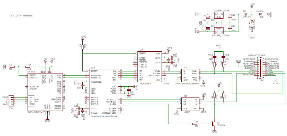

Hier nochmal die neue funktionierende USB-Schaltung als png-Bild.
USB-Schaltung_WbhDiagPro_1000p.png [ 119.63 KiB | 76578-mal betrachtet ]
