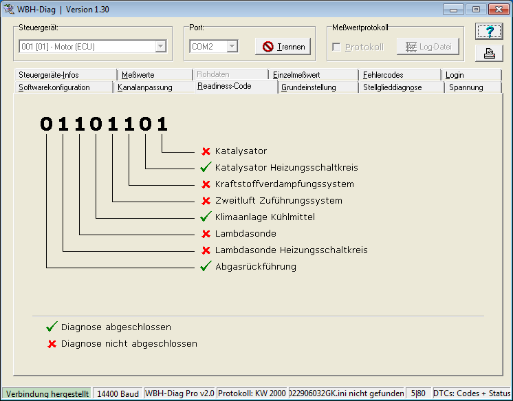

ich habe mir ein WBH-Diag Pro Bluetooth zusammengelötet und benutze es mit Software-Version 1.30 im VW Bus (AXG).
Den Verbindungstest hat das Interface bestanden. Leider kriege ich keine Beschriftungen der Registerkarten angezeigt, obwohl ich Werte in manchen Registerkarten (z.B. in "Rohdaten" oder "DTC") angezeigt bekomme.
Wie ist das möglich? Hat jemand eine Erklärung dafür?

Vermutlich nutzen Sie Windows Vista/7. Dafür ist die Software nicht entwickelt worden. Siehe Handbuch. Ggf. funktioniert es aber, wenn man sie mit Adminrechten startet.

ja, ich benutze Windows 7. Im Handbuch fand ich, dass die Software unter Windows XP getestet wurde.
Adinrechte habe ich, nutzt aber leider nichts.
Ok, aber Hauptsache ist, dass ich Werte bekomme.

Ich habe das noch mal mit Windows 7 Ultimate 32 Bit getestet: Keine Probleme.
Dateikommentar: WBH-Diag 1.30 mit Windows 7
screen7.png [ 20.35 KiB | 51153-mal betrachtet ]

..auch mit der 64-bit-Version?

Nein. :smt102
BeitragVerfasst: Mittwoch 20. April 2011, 14:23
So, es verdichtet sich: Win 7 64 Bit hat dieses Problem. Ich teste auch noch die unteren 7er Versionen und arbeite an einer neuen Version, die dann laufen sollte.

Ich hab's verpennt, die neue Version online zu stellen. Ist jetzt aber geschehen.

Hallo, habe Win7 (64) und mir die akt. Version whb-diag 0.89 runtergezogen.
Die Beschriftung der Registerkarten funktioniert leider noch nicht.
Mach ich etwas falsch? Kann mir jemand helfen?

Diese Version ist (noch) nicht für Win 7 überarbeitet. Bisher nur die Version > 1.0

habe genau das gleiche Problem wie snigls und würde mich freuen wenn du die Version 0.89 auch überarbeiten würdest.
ist zwar nur ein kleiner Schönheitsfehler....
