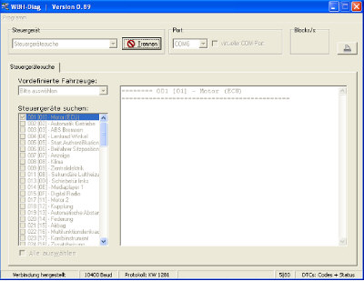

habe folgendes Problem(hoffentlich)chen:
mit wbhdiag_0_89:
a) 01/Motor-ECU:"Kommunikationsfehler" nach Kommunikationsaufbau
bei Anwahl ABS-Steuergerät leuchtet kurz die gelbe ABS-Cockpit-Warnlampe,
jedoch keine weiteren Anzeigen im wbh_diag
b) bei Steuergerätesuche nur "01/Motor-ECU": Kommunikation hergestellt,
jedoch keine "Reiter" anwählbar und nur "Sanduhr",
keine Eingaben in wbhdiag möglich.
"Trennen"-Button anwählbar, jedoch keine Reaktion
PC : Dell Latitude D410, XP-Prof, PCMCIA_RS232, serielles Interface, COM6
Interface: serielles (RS232) KL-Interface für OBD Modell B
SW : wbh_Diag_0_89
PKW : Golf IV, 1.4, 55KW, Benzin, Bj 1999/MJ 2000, AKQ, Motor-ECU: MagnetiMarelli 036906014P
Da die Verbindung mit 10400Bd, KW1281 [ lt. wbhdiag -> a) und b) ] hergestellt werden konnte (?) scheidet Hardware aus? ( LED-Test: ok )
Mit wbh-diag-LCD-Leihgerät ist Kommunikation mit Motor-ECU möglich. Es wird die Motordrehzahl angezeigt.
Können daraus eventuell bestimmte Parameter/Einstellungen/Hinweise abgeleitet werden?
Danke für jede Hilfe
neueruser327
Dateikommentar: zu a)
wbh_1a.jpg [31.25 KiB]
900-mal heruntergeladen
Zuletzt geändert von neueruser327 am Mittwoch 20. Oktober 2010, 23:09, insgesamt 1-mal geändert.

erstmal anderen PC/ Laptop versuchen

anderen PC: wenn möglich mach' ichs.
Hatte da noch eine "debug.txt".
ECU Adresse;1;01
Open COM6 @ 10400;1;01
Open COM6 @ 9600;1;01
Open COM6 @ 4800;1;01
Open COM6 @ 2400;1;01
Open COM6 @ 1200;1;01
Timing;195;C3
IBT;5;05
BDT;80;50
ECU Adresse;1;01
Timing;200;C8
IBT;5;05
BDT;80;50
ECU Adresse;1;01
Sync;85;55
KB1;1;01
KB2;138;8A
Proto;1281;501
Recv.;15;0F
Recv.;1;01
Recv.;246;F6
Recv.;112;70
Recv.;15;0F
Recv.;1;01
Recv.;246;F6
Recv.;112;70
Recv.;15;0F
Recv.;1;01
Recv.;246;F6
Recv.;112;70
Recv.;15;0F
Recv.;1;01
Recv.;246;F6
BC;2;02
Snd. ACK;0;00
FormClose;0;00
Vielleicht darin nutzenswerte Info's?

RTFM
Timingparameter probieren.
