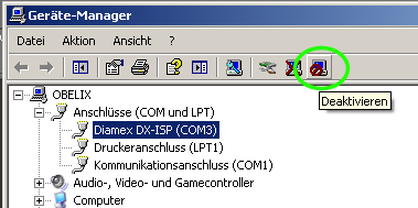

Im Bluetooth Manager alle seriellen Geräte entfernen und dann noch mal neu nach dem WBH-Diag suchen.
Auch möglich: Im Geräte-Manager das Gerät auswählen und dann deaktivieren und wieder aktivieren.
Dateikommentar: Im Geräte-Manager das Gerät auswählen und dann deaktivieren und wieder aktivieren.
