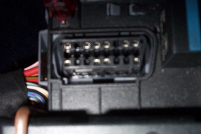

ich habe hier alles mit interesse verfolgt, aber als ich es nun selber ausprobieren wollte stellte ich fest das mein kleiner irgendetwas anderes als OBD2 hat.
Dachte an OBD1 dabei. Nun habe ich mir mal auf der Seite die Belegung angeguckt, Pin 15, 4,5 sind auch da, aber die meisten anderen nicht. Weis zufällig wer welche norm das ist, ISO oder CAN-Bus ?
oder hat zufällig schonmal wer damit gearbeitet und weis mit wlechem interface ich auslesen kann ?
Dachte an eine anpassung für das LCD Modul mit dem ATmega8 :)
Danke schonmal für die Hilfe :)
MfG Martin
Dateikommentar: Bild des Steckers
OBD-Smart 006 Kopie Kopie.jpg [ 40.34 KiB | 24689-mal betrachtet ]

die belegung ist ja auch auf blafusel.de gezeigt. Mein Problem ist eher das ich Pin 15 bzw den 2. Pin für den CAN Bus nicht habe da meiner ein 98er modell ist, ich frage mich nun was es für ein Protokoll ist :/

das kann durchaus sein. AFAIK gibt es ISO 9141-2 auch nur mit einer K-Line, also ohne L-Line.
Schau dazu vlllt. auch noch hier. Dort steht u.a. "Stift 15 kann, muß aber nicht für ISO 9141 vorhanden sein".

danke für den tip, habe jeffs interface da und werde es mal so testen mit VAG-COM, muß Jeffs interface eigentlich mit nullmodem kabel benutzt werden ?

laut dem artikel besitze ich nur eine K-Leitung. Und sonst keine der Aufgelisteten Pins. ISO 9141-2 soll ja auch ohne Pin 15 funktionieren was sehr praktisch wäre.
Zu VAG-Com, würde notfalls auch im Terminal arbeiten, mir geht es dabei eher um das Auslesen der Fehler
Habe in der Liste schon geguckt, der Smart hat ab einem Geiwssen alter 2001, meine ich, eine OBD2 Schnittstelle. Meiner aber noch nicht da es ein 98er smart ist. Dazu giebt es keine Informationen in der Liste. Auserdem ja es ist der SMART weil es ein 42 ist ;)
