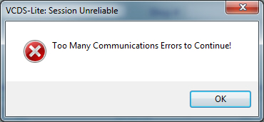

Nun komme ich mit VCDS-Lite auf einige Steuergeräte (z.B. Parkhilfe) , aber eben nicht auf alle und insbesondere nicht auf den Radio Concert II, den ich gerne wegen dem Einbau einer Freisprechanlage codieren möchte. Es erscheint der Fehler "Too Many Communications Errors to Continue" (siehe Anhang).

Und? Ist doch alles in Ordnung. Einige Steuergeräte nutzen halt CAN und das geht nicht mit einem KL Interface. Siehe FAQ usw.
