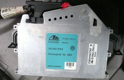

Spricht das Gerät denn nicht KW 1281?
- Wo könnte man mehr über das Protokoll dieses Steuergerätes für ABS:
Dateikommentar: Steuergerät für ABS
VW Teilenummer: 1H0 907 379 B
P1140906_kl_m.jpg [23.41 KiB]
138-mal heruntergeladen
ABS TEVES 04
herausfinden?
- Ließe sich Ihre Freeware (WBH-Diag Version 0.89) erweitern, um Zugang zum Gerät zu erhalten? Wenn ja wie?
- Soweit ich weis ist Ihr Ausleseprogramm (WBH-Diag Version 0.89) jedoch nicht quelloffen zugänglich?

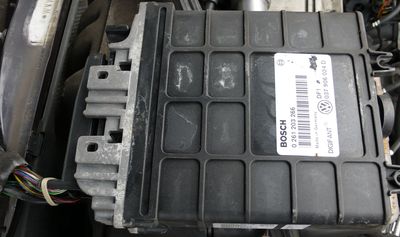

Warum spricht das DIGIFANT Motorsteuergerät KW 1281?
Dateikommentar: Steuergerät Motor
DIGIFANT 1.7 1390PMC
VW Teilenummer: 037 906 024 D
P1140918_kl_m.jpg [25.39 KiB]
Bosch 0 261 203 266

mick hat geschrieben:
Weil VAG gerne alte Technik nutzt.
