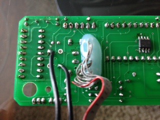

Habe mal den anfang fotorafiert
image.jpg [16.76 KiB]
74-mal heruntergeladen
image.jpg [17.4 KiB]

Damit ist ja schon mal Frage 1 geklärt: Es handelt sich nicht um ein OBD II LCD,wie gleich in der ersten Zeile steht.
Hochwertige Fotos vom Aufbau sind hilfreich, um Fehler dort ggf. zu sehen. Aber es kann auch einfach sein, daß keins der Steuergeräte KW1281 nutzt. Da noch immer keine Angaben zum Fahrzeug gemacht wurden: :nixweiss:

Es soll in einem Audi A6 4B bj. 1999 motor: 20v Turbo fest eingebaut werden und soll den Getränkehalter ersetzen, deswegen der Aufbau mit Flachkabel zum LCD und momentan noch 2 kabel für den taster als ersatz.
image.jpg [30.2 KiB]
53-mal heruntergeladen
image.jpg [33.09 KiB]
image.jpg [35.18 KiB]
BeitragVerfasst: Donnerstag 30. April 2015, 05:55
Leider taugen die Bilder ja fast gar nichts. :-k
Q1 ist aber glaube ich falsch. So weit ich das erahnen kann sind das 16 MHz statt 8 Mhz? Die CAN Schnittstellen Bauteile sind natürlich überflüssig, da die Platine für das OBD II LCD Modell D gedacht ist und das WBH Diag LCD Modell C nutzt. Aber sie stören nicht.

Genau, sind 16 mhz verbaut, ich könnte wesentlich bessere bilder zukommen lassen, nur an welche adresse dann? :-?

Habe es mit 8mhz quarz probiert, auch dies hat leider keinen Unterschied gemacht :cry:
BeitragVerfasst: Montag 11. Mai 2015, 09:19
