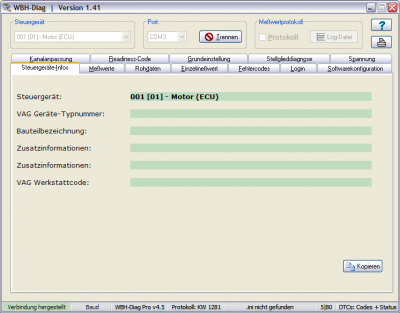

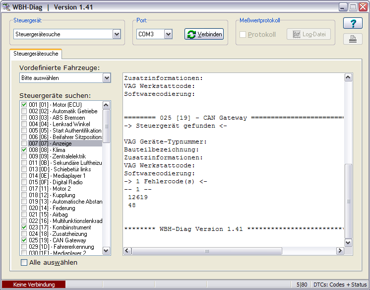

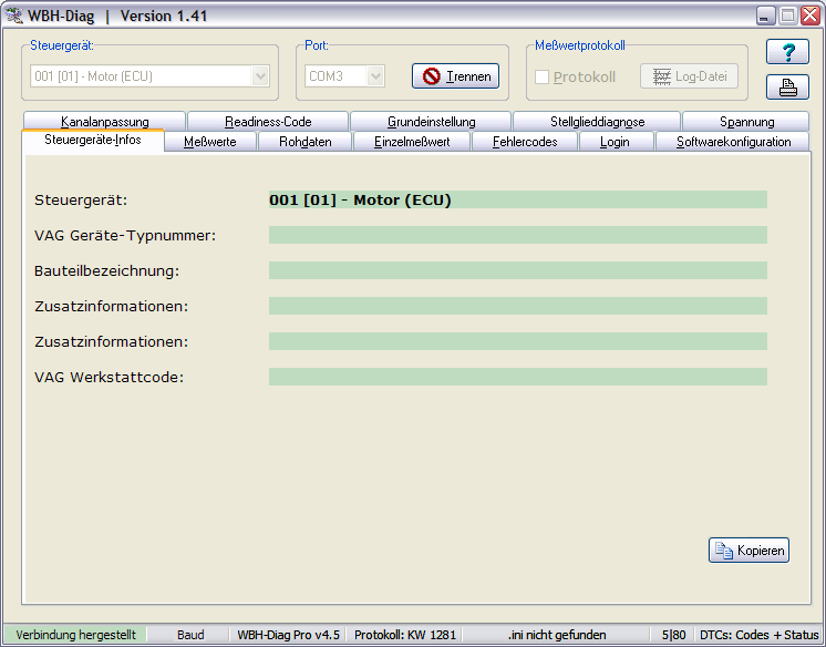

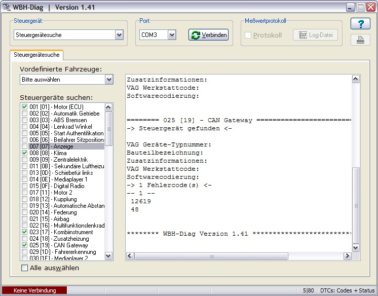

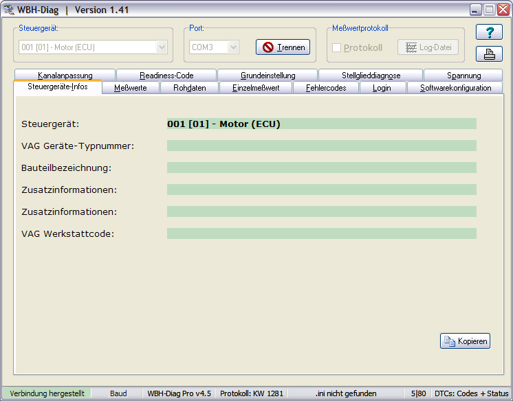

Versuch 4 mit XP hat zumindest halbwegs geklappt. Ich hatte inzwischen herausgefunden, dass man den Bluetooth Support Service sich als lokales Systemkonto anmelden lassen muss. Warum das standardmäßig anders eingestellt war, ..., keine Ahnung. Immerhin konnte ich jetzt auch endlich unter Windoofs auf das BT5 zugreifen.
Versuch 5 mit WBH-DIAG V1.41 hat nicht wirklich funktioniert. Das Programm hat zwar die Steuergeräte gefunden, Kommunikation war aber nicht möglich, nicht mal mit der ECU.
Anbei zwei screenshots.
Dateikommentar: WBH-DIAG V1.41 zeigt keine Infos zur ECU
ss1.png [ 28.57 KiB | 25354-mal betrachtet ]
Dateikommentar: Steuergeräte werden zwar gefunden, aber die Kommunikation bricht ab, ab und an gibt's auch mal eine Fehlermeldung
ss4.png [ 40.73 KiB | 25354-mal betrachtet ]
edit: Auch wenn WBH-DIAG es behauptet, aber mit KW1281 habe ich keine Verbindung zu irgendeinem Steuergerät bekommen, einzig KW2000 hat auf der seriellen Konsole funktioniert.

Danke für die ausführlichen Tests. Leider gibt es kaum Hilfe.
Version 0.89 kann nicht funktionieren. Das steht im Handbuch: falsches Interface genutzt.
Version 1.41 unterstützt nicht alles. Also auch keine Aussage. Aber eventuell hilft es, die Verbindungsparameter in der .ini vorzugeben und KW2000 zu erzwingen.

Micha hat geschrieben:
Hat der in der ECU gespeicherte Fehler evtl. was damit zu tun?
Eher nicht:
keine Kommunikation   48
Spannungsversorgung   48
