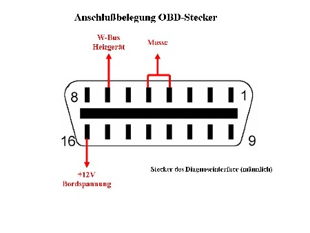

Hallo, ich habe mir zum Auslesen meines serienmäßig verbauten Zuheizers in meinem VW Touran Bj.2007 das K²L901 OBD USB KKL Diagnoseinterface Webasto (Thermo Test) bestellt. Es ist mir aber unmöglich damit eine Verbindung zustandezubringen. Gibt es vielleicht Empfehlungen für die richtige Verbindungseinstellung? Betriebsytem ist Windows 7 Starter. Hab es auch mit einem anderen Interface probiert ohne Erfolg. Die Pinbelegung ist : 4 + 5 Masse, 7 W-Bus Heizgerät, 16 +12V. Hab alles was ich so in diesem Forum gefunden hab schon ausprobiert, klappt leider nicht.

ich möchte in Verbindung mit dem Adapter:
http://www.ebay.de/itm/ELM327-USB-V1-5-CAN-BUS-OBD2-OBDII-Auto-Diagnose-KFZ-Testgerat-Interface-Scanner-/221782505339?pt=LH_DefaultDomain_77&hash=item33a344777b&autorefresh=true
und einer zusätzlichen ODB-Buchse eine Lösung zum Auslesen der Webasto-Heizung via W-Bus selbst zusammenbauen. (siehe Steckerbelegung im Anhang)
Hat jemand dies schon einmal erfolgreich getestet?
