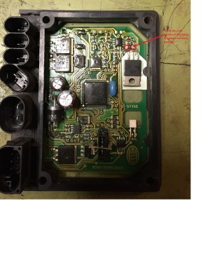

Ich bin neu hier, werde mich sobald möglich auch noch im Eingangsbereich vorstellen. Soweit voraus, ich bin leidenschaftlicher Elektroniker und bin ausgerüstet ;)
Ich versuche nun schon den GANZEN Tag mit Webasto-Standheizungen zu kommunizieren, der Erfolg bleibt AUS!
Eigentlich wollte ich mal eine ganze Heizung diagnostizieren um den NTC-Wert auszulesen, mittlerweile habe ich nur noch 3 Steuerungen auf dem Tisch und keine davon will mit der Diagnose-Software kommunizieren! Natürlich habe ich mit dem Oszilloskop den W-Bus bis auf die Platine verfolgt. Die Daten kommen an, die Steuerung antwortet nicht. Auf dem Diagnoseprogramm -->Timeout.

Das Problem hat sich entschärft. Ich habe den Fehler auch ohne Diagnose gefunden -->Es war ein 2.0k Widerstand defekt, deshalb hat die Heizung auch nicht gezündet. Es ist der einzige 2.0K Widerstand auf dieser Platine, falls es jemandem mal weiter helfen sollte! Das Üble an der Sache war nur, dass die Platine ja lackiert ist und sich so die Messerei ziemlich schwer gestaltete. Natürlich habe ich nach der Reparatur die Platine an den Reparaturstellen wieder lackiert! Auf jeden Fall habe ich die Heizung noch bei schönem Wetter verbauen können und bin sehr zufrieden :) Der Winter kann kommen!
Ach ja, es ist eine ThermoTop BW50 Benzin.
