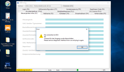

Habe gekauft und versucht eine Verbindung mit den WBH BT5 Interface unter Windows 10 aufzubauen,leider nach mehrmaligen Versuchen fehlgeschlagen.(Version 1.41 und 2.15)
Habe mehrmals das bzw. die andere Handbücher gelesen,um Fehler der Installation auszuschließen.
Selbst mit der WBH-Diag Pro bekomme ich keine Verbindung zu mein Fabia STG hin.
Besteht die möglichkeit,da ich CarPort benutze,das der FTDI-Treiber beim senden mir mein Com Port blockiert
oder liegt es an Windows 10?
Laut Bluetooth LED sendet er was.(blinkt nicht mehr)
MfG
Screenshot (75.1).png [ 199.31 KiB | 64593-mal betrachtet ]

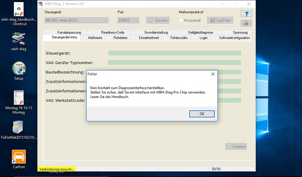

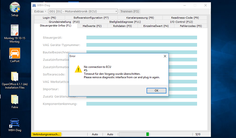

Die rote LED leuchtet, die blaue LED blinkt,beim versuch eine Verbindung aufzubauen leuchtet die blaue LED dauerhaft und eine gelbe blinkt 2x kurz auf und dann kommt „No response from COM-Port 12“ bin mittlerweile schon bei COM-Port 19.Getestet mit wbh-diag 2.15,bei der 1.41 version kommt,siehe Screenshot. Habe ein Netbook Asus Eee PC mit Win 10 drauf der hat nur 2 USB Porte und einer ist belegt mit CarPort (FTDI Treiber).
Habe dann CarPort mit den FTDI Treiber deinstalliert um den COM-Port frei zu machen soweit alles probiert,leider ohne erfolg.
Natürlich habe ich in der Fahrzeugliste geschaut,da wurde mein Fabia(meiner Bj2005)mit ein Bj 2002 positiv getestet mit dem Ding da.
Da ich CarPort benutze,weiß ich ja mit welche Baudrate,Protokoll und Bus die Motorelektronik ausgelesen werden muß.
Und wen der Chef hier sagt,ik soll mal ein anderen Bluetooth Adapter ausprobieren,frag ik mir,warum seiner nicht funtzen soll.
Ich weiß leider nicht mehr weiter,selbst mit Handbuch lesen nicht.
Screenshot (79).1.jpg [ 127.86 KiB | 64573-mal betrachtet ]

Bei allen 3 Windows Versionen erscheint „No response from COM-Port ...“ mit der WBH 2.15.
Mit der 1.4 Version siehe Screenshot im Beitrag oben.

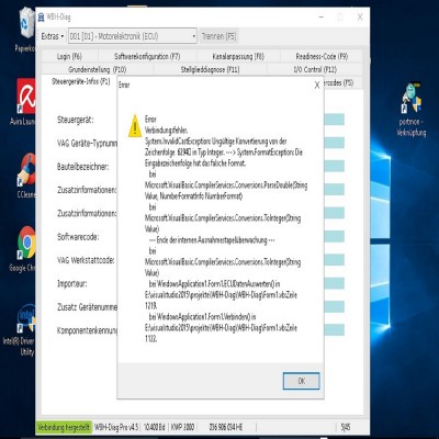

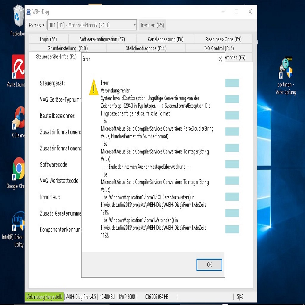

also mit der WBH-Diag Version 2.15 hab ich ein Verbindungsproblem
mit Win7 und Win 10.
siehe Screenshot
Heißt das jetzt, das die 2.15 Version nicht konvertibel mit mein Fabia ist?
MfG
Screenshot (1).jpg [ 217.76 KiB | 64152-mal betrachtet ]
BeitragVerfasst: Montag 18. Januar 2016, 11:51
xx_Mucki_xx hat geschrieben:
Nein. Die Verbindung wird hergestellt (s. Fußzeile).
Es liegt ein Fehler in der Datenauswertung vor. Ich werde mich dem baldmöglichst annehmen. :sorry:
