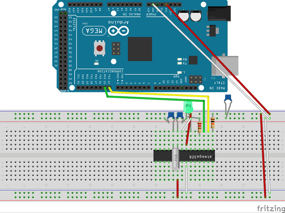

Hallo zusammen und erstmal ein frohes neues Jahr,
zuerst als Warnung: Ich bin was das Programmieren angeht eher unerfahren. Habe mittlerweile etwas Erfahrung mit dem Arduino, aber die Trial&Error.
ich habe mir vor ein paar Tagen den WBH-Diag Controller zugelegt, mit dem Ziel mir ein OBD-Display auf Basis eines Arduinos zu bauen.
Habe dann versucht den Controller mittels Arduino auszulesen und mir die Daten auf einem Display anzeigen zu lassen. Das hat erstmal nicht funktioniert, aber irgendwann ging es und ich bekam beim einschalten vom Chip "WBH-Diag Pro v2.0" als einzelne Dezimalzahlen angezeigt. Dann habe ich mich daran gesetzt, das ganze in eine Zeile und im Klartext angezeigt zu bekommen.
Dabei habe ich vergessen, das der Controller an der gleichen seriellen Leitung hing, über die Arduino auch seine Programmdaten empfängt.
Seitdem geht nichts mehr. Der Atmega blinkt zwar wenn ich ihn einschalte ich bekomme aber keine Statusmeldung mehr von ihm.
Ich habe mal ein Bild angefügt, wie das ganz momentan verdrahtet
http://www.freewebs.com/bratwurst2/OBD-Grundsetup.jpg

BeitragVerfasst: Montag 4. Januar 2016, 09:33
Wofür soll der 220R sein? TxEnable muß mit VCC verbunden sein.
Dafür hat die LED keinen Vorwiderstand?
Ist TX3 beim Arduino ein Ein- oder Ausgang? dito für RX3
Es wird auch wirklich ein Quarz benutzt?
Am besten mal ein Foto machen.
keine Ahnung, ob das Arduino Board genug Strom liefert.

danke erstmal für die Infos. Der 220R ist nur ein Versehen. Da ist eigentlich ein 10kOhm als Pull-down für Tx-Enable
TxEnable muss aber laut Datenblatt an logisch Low, damit er Daten ausgibt !?
Laut Datenblatt kann an den LED-Ausgängen eine LED direkt betrieben werden !?

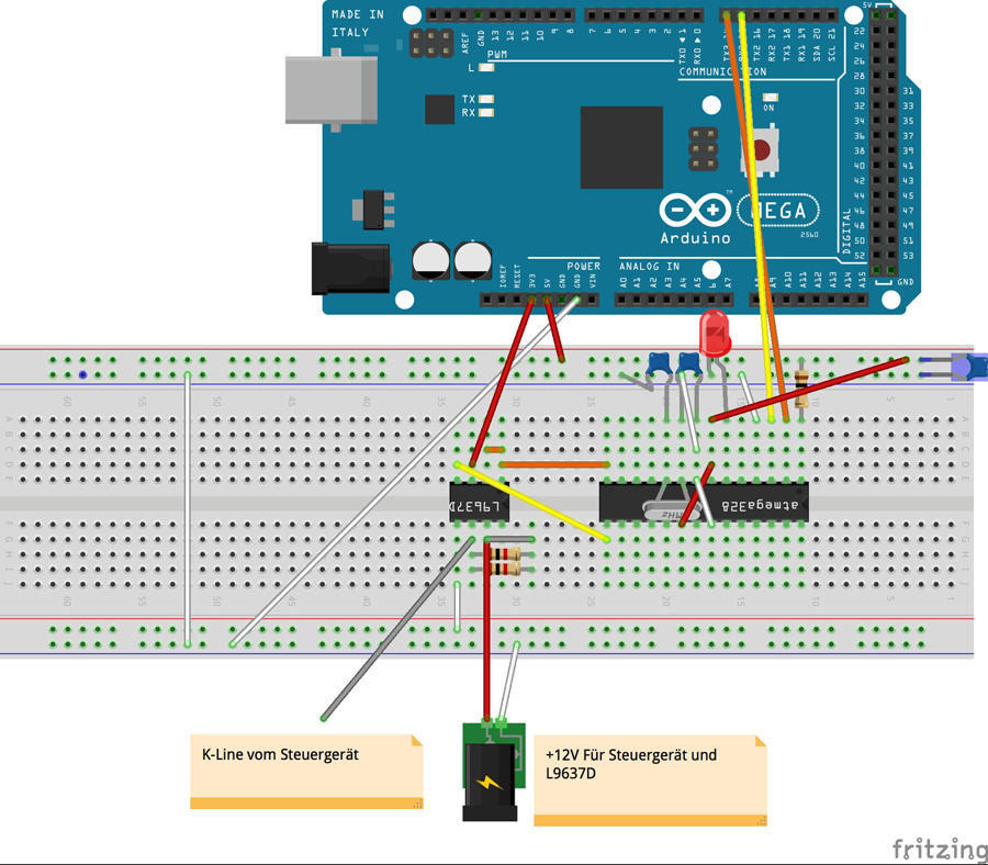

Der Aufbau sieht jetzt wie folgt aus. (Kleine Anpassungen anhand deiner Angaben).
OBD-Breadboard.jpg [ 396.71 KiB | 62341-mal betrachtet ]
An der LED bitte gedanklich ein Vorwiderstand dazu-denken. Den habe ich wegen der Übersichtlichkeit jetzt weggelassen.
Die beiden 1kOhm Widerstände bilden den 510Ohm Widerstand aus dem Schaltbild.
Verhalten ist nach wie vor das gleiche.

BeitragVerfasst: Freitag 15. Januar 2016, 14:20

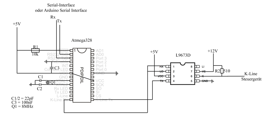

Hier der Schaltplan,
OBD-Schaltplan.jpg [ 63.17 KiB | 62312-mal betrachtet ]
Zur Übersicht habe ich wieder die LEDs weggelassen.
Ich versuche ein Steuergerät mit KW1281 und nur einer K-Line anzusteuern. Daher wurden die Ausgänge für CAN und die L-Line erstmal nicht beschaltet.

BeitragVerfasst: Dienstag 19. Januar 2016, 12:13
So sieht man doch auch was ;-)
LI am 9637 muß an VBatt.
Immer alle GNDs am Atmega verbinden

habe Li auf VBat gelegt. Das GND hatte ich vergessen einzuzeichnen. Ist natürlich angeschlossen, sonst hätte der gesamte ATmega ja nicht funktioniert.
Das Problem ist leider das gleiche:
Er reagiert auf Abfragen der Analog-Input. Gebe ich "atd01" ein um eine Verbindung zum Motorsteuergerät aufzubauen hängt er sich auf und reagiert bis zum hard-reset auf nichts mehr. Auch wenn ich die Rx und Tx Ausgänge unbeschaltet lasse.

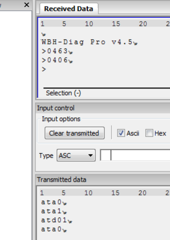

Hier mal ein Bildschirmfoto der Eingabe und Ausgaben im Terminal.
Bildschirmfoto 2016-01-19 um 13.05.53.png [ 113.35 KiB | 62307-mal betrachtet ]
Nach dem eingeben von "atd01" habe ich ca. 5 Minuten bis zu "ata0" gewartet.
Marius

BeitragVerfasst: Donnerstag 21. Januar 2016, 07:11
Hm.
Ich bin gerade unsicher, was die Ansteuerung von LI angeht. Die Leitung wird ja gegen Masse gezogen bei der Initialisierung der Verbindung. Habe das vermutlich nie ohne genutzt. Müßte ins Datenblatt schauen, ob sich das auf irgendwas auswirkt. Einfach mal die Beschaltung mit dem Transistor gemäß Datenblatt WBH-Diag Pro aufbauen und probieren.
