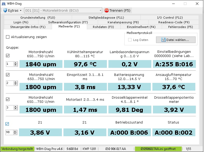

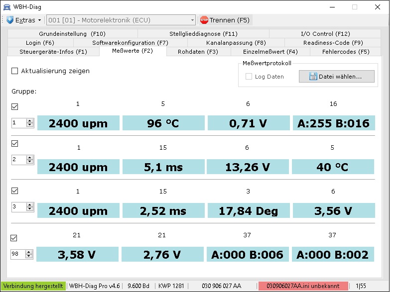

beim meinem Polo 6N ist mir aufegallen das eine "Berechnung" der Kennzahlen 16 und 37 nicht gerfolgt
die 16 müsste wie folgt aussehen:
G1.4=Einstellbedingungen 00000000 (siehe Labelfile)
; 1xxxxxxx - Fehler im Fehlerspeicher
; x1xxxxxx - ohne Bedeutung
; xx1xxxxx - ohne Bedeutung
; xxx1xxxx - Leerlaufschalter offen
; xxxx1xxx - Fehler in der Lambdaregelung
; xxxxx1xx - Drosselklappe geöffnet
; xxxxxx1x - Drehzahl über 2500/min
; xxxxxxx1 - Kühlmitteltemperatur unter 80°C
die 37 ist ja zweimal vorhanden
im 3. Messfeld stehen soll "Idle".
im 4. Messfeld soll "ADP runs" oder "ADP OK" oder "ADP ERROR"

Bei der Darstellung in WBH-Diag handelt es sich um Dezimalzahlen. Im Rep.-Handbuch stehen Binärwerte. Diese müssen von Hand umgerechnet werden, weil das derzeit nicht im Labelfile umgesetzt werden kann.
Meßwert ID 16, Byte B: 016Dez. = 0001 0000Bin => xxx1 xxxx - Leerlaufschalter offen
Ebenso ähnlich bei den anderen Meßwerten.
