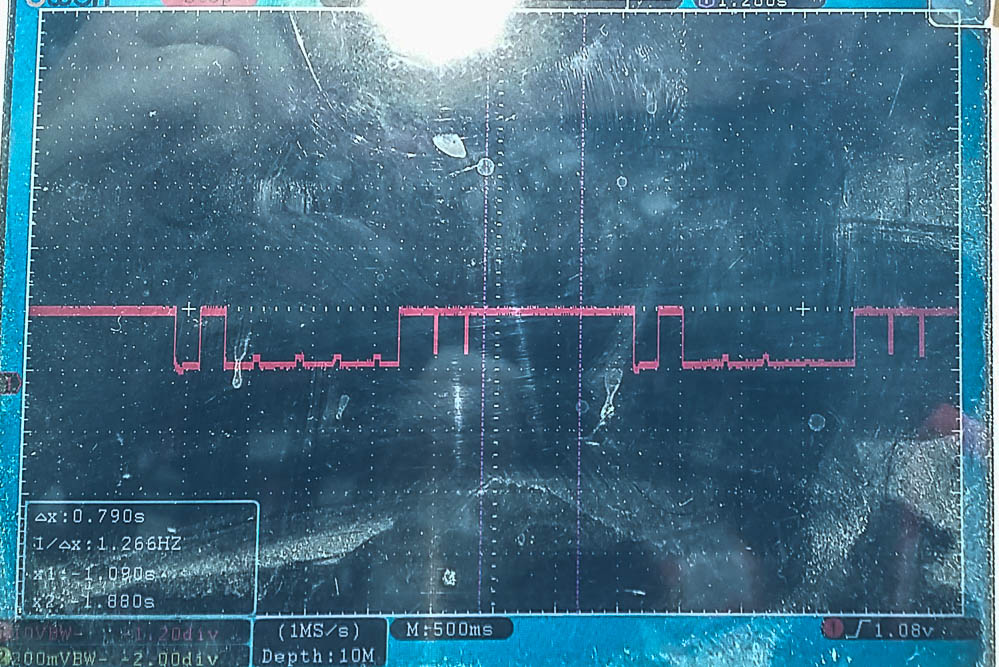

ich habe inzwischen eine OBD-Breakoutbox bestellt und mit dem Oszi die K-Leitung abgehört. Man sieht die Frage des VCDS aber es kommt scheinbar keine Antwort. Oder wie soll man sonst das Oszilloskopbild (im Anhang) verstehen?

Hier im Anhang noch das Oszilloskopbild vom letzten Thread Polo6N1 OBD-1 K-Line....
Irgendwie konnte ich im Originalthread kein Bild einfügen. Deshalb jetzt in einem neuen Thread.
Es ging darum, dass keins der Steuergeräte von VCDS erkannt wurde. Im Oszilloskopbild sehe ich nur die Frage von VCDS. Es scheint keine Antwort zu kommen. Aber es sieht auch nicht so aus, als würde die K-Line durch einen Kurzschluss nach Masse oder nach Plus auf 12V oder 0V gezogen zu werden. Zumindest das Motorsteuergerät kann aber nicht kaputt sein, denn der Motor läuft inzwischen wieder (Es war nur der Zahnriemen gerissen und Ventile krumm und Nockenwellenlager gerissen)
Wenn also keins der intakten Steuergeräte antwortet, kann es doch eigentlich fast nur daran liegen, dass die Kabelverbindung irgendwo unterbrochen ist. Und das wahrscheinlich zwischen OBD-Buchse und dem K-Line-Verteiler. Oder habt ihr noch andere Ideen?
Edit: Habt ihr eine Ahnung, was die ganz kleinen Ausschläge in der zweiten längeren NULL-Phase zu bedeuten haben? Für Zufall sind sie zu regelmäßig, für ein gültiges Signal ist das Signal zu schwach.

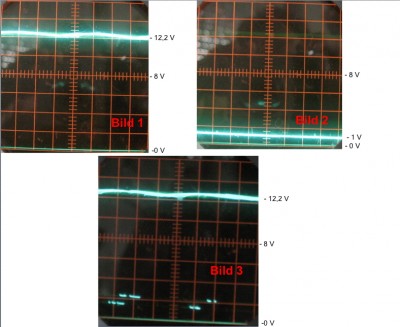

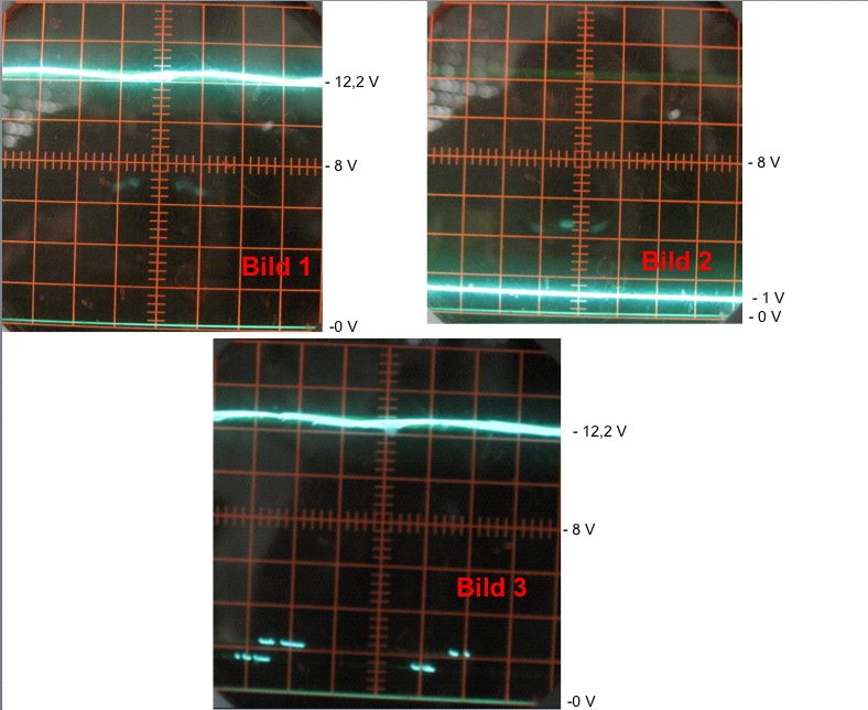

so sieht die K-Line bei mir aus mit dem KW 1281 Protokoll
Bild 1. :
Fahrzeug Zündung an, unterer Strich ist 0 Volt
1 Feld = 2 Volt..also ca 12 Volt
Bild 2. :
Bei Motorsteuergerät über Software angesteuert wird die K-Line auf ca.
1 Volt in 1X kurz und 1 X lang runter gedrosselt. Dabei antwortet das Motorsteuergerät mit kurzen Impulsen, bis die richtige Baudrate gefunden wurde.
Bild 3. :
Das Motorsteuergerät bleibt bei diesem Bild und es werden nur kleine Impulse
verändert, wenn Befehle von dem Interface kommen.
Da keine Infos über die OBD Buchse mit dem Digi- Voltmeter gegeben sind,
frage ich noch mal nach...wurde dieser Test gemacht ?

Karli hat geschrieben:
Ich kann da leider nicht die Skalierung erkennen. Wie groß ist die Spannung?
Mal so in den blauen Dunst: Es gibt wenige ECUs, die auch die L-Line benötigen. :nixweiss: :gruebel:

Die Skalierung war glaube ich 10V pro Div.
