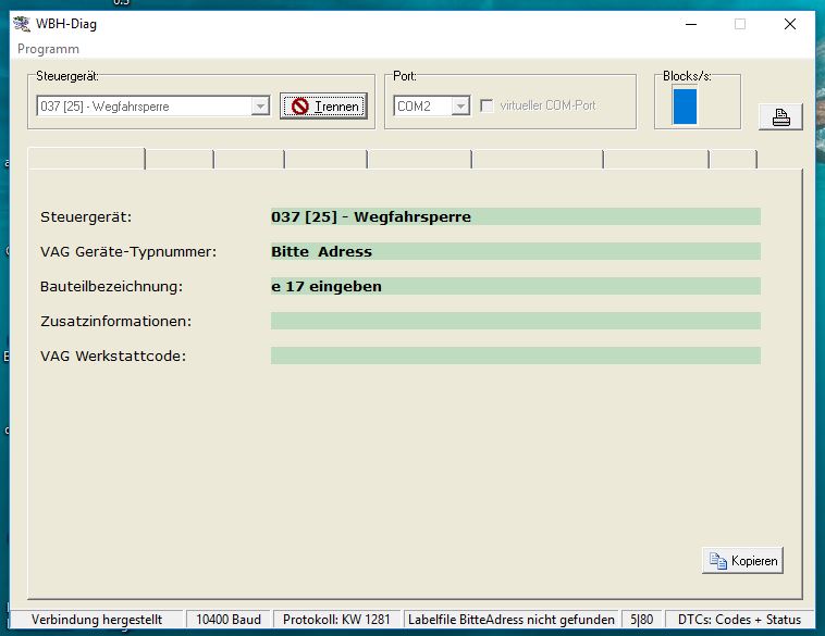

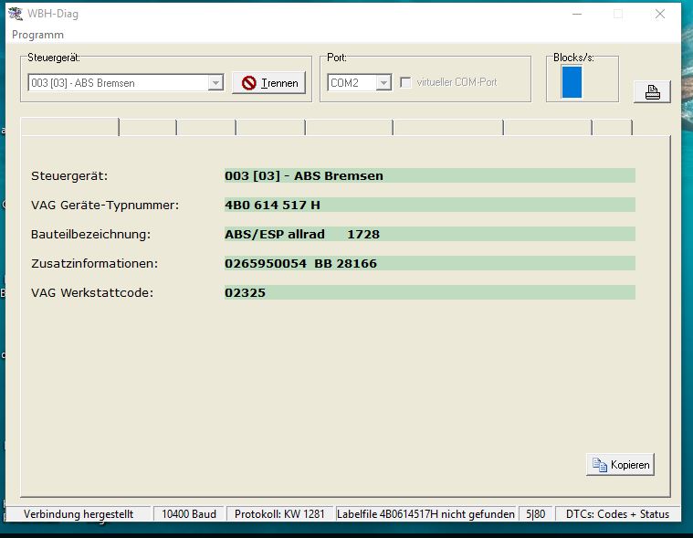

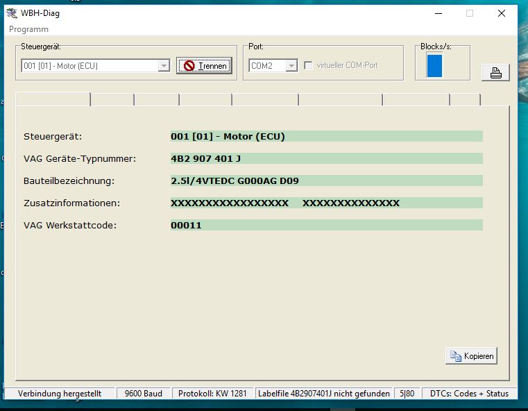

Hallo in die Runde... ich habe einen Audi A6 Avant 2.5 TDI quattro Reihe 4B C5 von 2003. Diesel mit 132 Kw. Weil ich Probleme mit den Rückfahrsensoren habe (beim Einlegen des RW Gangs langes Piepen... jedoch keine Signale wenn man sich einem Hindernis nähert) wollte ich mal schauen ob ich den Fehler aus dem Steuergerät auslesen kann. Habe im OBD Shop ein Serielles Kabel KL2321 gekauft. Setze es in Kombination mit einer DeLock Express Card > 1 x Seriell (AU9720) RS232 an einem HP-Elitebook am COM-Port 2 mit dem mitgelieferten DeLock Treibern ein. Der Port wird als "USB to UART bridge controller" erkannt. Port settings: 9600 Bits/sec, Data bit 8, paritiy none, Stop bits 1, Flow control none. Zum Testen habe ich nur mit Zündung ein und bei laufendem Motor den Rückwärtsgang eingelegt. Grundsätzlich werden einige Steuergeräte erkann. Zum Testen habe ich die Freeware VCDS-Lite-1.2 von Ross-Tech und WBH-Diag 0.86 eingesetzt. Beide Programme wurden unter Win 10 im Kompatibilitäts Modus als Win 8 kompatible Programme erkannt und installiert. Der VCDS Port Test gibt folgende Ergebnisse: Port Status OK, Interface found, Type Serial Pass-Through, Latency = Excellent (1.1 to 1.4 msec). Folgende Steuergeräte werden sowohl von VCDS Lite und WBH-Diag erkannt: Motor (ECU), Automatik Getriebe, ABS Bremsen, Wegfahrsperre (aber mit unsinniger VAG Geräte Typnr "Bitte Adress" und Bauteilbezeichnung "e 17 eingeben". Alle anderen vorgewählten Steuergerätecodes ergeben "Steuergerät nicht gefunden". Unter anderem auch: 118 [76] - Einparkhilfe... Fehlanzeige. Ich habe bei https://www.motor-talk.de/forum/codieru ... 53985.html folgende Information gefunden: Audi A6 (4B) Im Audi A6 (4B) wurde ab Kalenderwoche 18/2001 eine zweite K-Leitung verbaut, es ist ein entsprechender K-Leitungsadapter (z.B. VAS 6017) bzw. ein entsprechendes Diagnose-Interface zu verwenden. Folgende Steuergeräte sind bereits hier enthalten:
- Airbag
- Bremsenelektronik
- Einparkhilfe
- Getriebeelektronik
- Innenraumüberwachung
- Klima-/Heizungselektronik
- Kombiinstrument
- Komfortsystem
- Lenkradelektronik
- Leuchtweitenregulierung
- Motorelektronik
- Niveauregulierung
- Radio-/Navigationssystem (RNS-E)
- Sitzverstellung mit Memory
Kann es sein das bei dem vom OBD2-shop gelieferten seriellen Kabel dieser K-Leitungsadapter (z.B. VAS 6017) NICHT integriert ist?
steuergeräte check 2019 01 28.txt [6.01 KiB]
2050-mal heruntergeladen
Capture2.JPG [ 59.46 KiB | 29162-mal betrachtet ]
Capture1.JPG [ 58.89 KiB | 29162-mal betrachtet ]
Capture.JPG [ 64.62 KiB | 29162-mal betrachtet ]
Capture0.JPG [ 67.54 KiB | 29162-mal betrachtet ]
