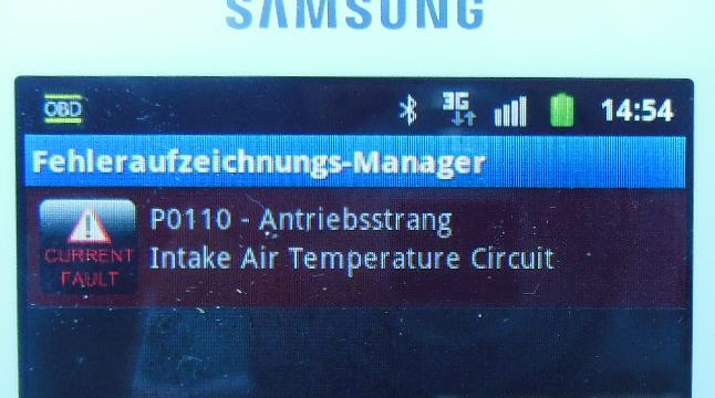

Ich habe mit dem Elm327 (Billigausführung) am Dacia Sandero den Fehler ausgelesen:
P 0110 AnsaugtempSensor- Neues Teil besorgt, mit Ohmmeter ausgemessen und mit Föhn
simuliert. 20°C= 2 kOhm , bei Erwärmung sinkt der Wert auf 1 kOhm.
Machte der alte nicht (4kOhm) war also defekt.
Auch bei neuem Teil setzt sich die MLK nicht zurück, sondern muß zurückgesetzt werden.

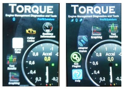

Im Torque Menü habe ich (Bild anliegend--Sorry für die schlechte Nahaufnahme):
1. Realtime Information/ 2.Fehler Codes/ 3.Karte View/ 4. Test Results/ 5. Graphing/ 6.Adapter Status/ 7. Get Plugins/ 7. Help
Wo finde ich die Rücksetzmöglichkeit ? :lupe:

Ich habe nämlich KEINE 3 Punkte !
Mein Bild sieht aus wie unten->
Es fehlen die Punkte, welche ich im Video sehen konnte.
Obwohl meine Software als PRO-Version geliefert(heruntergeladen)wurde,
fehlen diese. (Ich habe Torque-Pro-obd2-auto.apk 22,32 MB)
Mal sehen, ob es verschiedene Versionen gibt, oder auch dabei "beschi..en wird.
Ich hatte schon mal Torque light, und glaube, das sah genauso aus.
Eventuell ist beim Überinstallieren ein Fehler passiert, da ich das alte (light) nicht
entfernt habe ?
Werde mal alles löschen und neu insatallieren, bevor ich reklamiere.
Berichte wieder, bis dahin erst mal Gruß.........

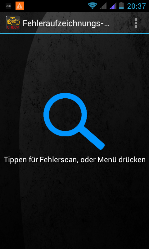

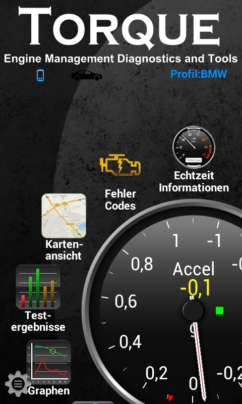

Hi PLZ ,
also erst auf Fehlercodes gehen, dann auf die 3 Punkte.....ich glaube auch das
bei dir noch irgendetwas von Lite drauf ist....
