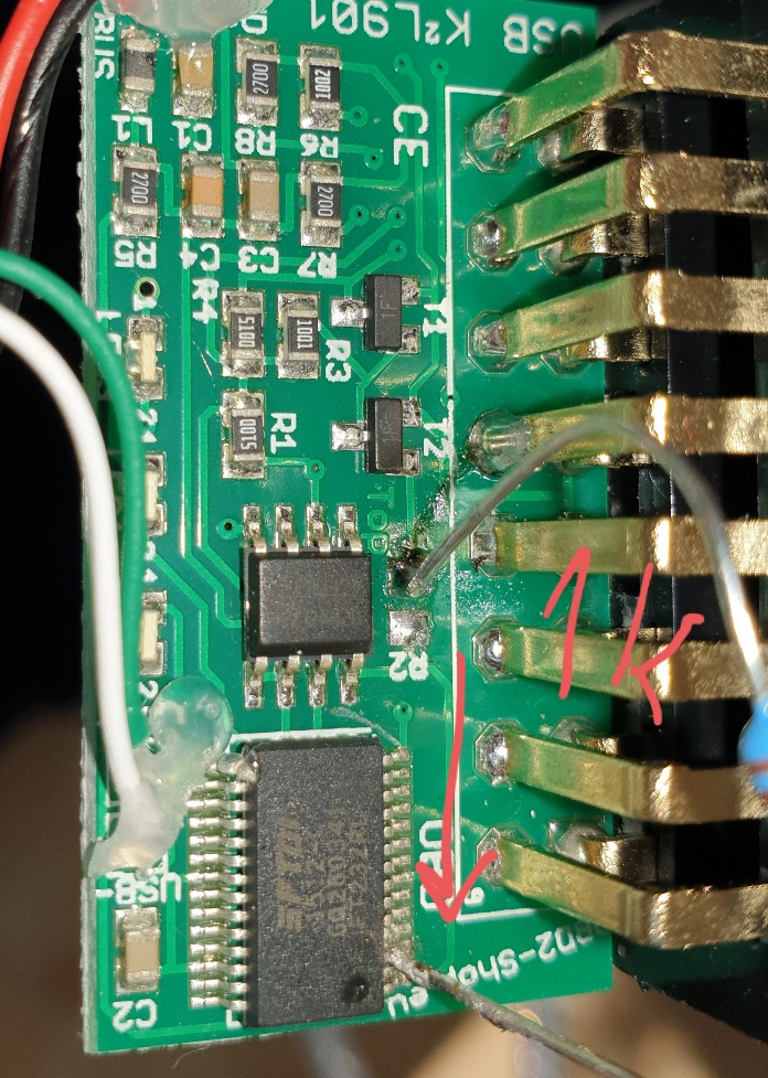

Update: es funktioniert, es muss wie richtig auf der Homepage dargestellt das Kabel "umgelötet" werden.

Ja, "klar" bekommst du keine Verbindung ist, das selbe wie bei meinem Kabel.
Ich habe es geöffnet und (siehe Links in meinem Post) es fehlt die Verbindung RTS, an der "L" Leitung.
Florian hat bei einer älteren Version seines Kabels dort die Verbindung zu R8 getrennt und auf den 232RL Chip / RTS -> Pins 23 gelegt.
Bei meinem Kabel ist es aktuell der R2 Widerstand den ich so getrennt und auf Pin3 des 232RL "gelötet" habe...
Grundsätzlich kein Problem, es fehlt halt einfach diese Verbindung, damit die Steuergeräte richtig initialisiert werden können.
Ob es eine andere Lösung gibt, kann ich nicht beantworten, vlt. hat dazu noch jemand eine Idee/Meinung.
LG, Alex

R2 ist bei meinem Interface auf der einen Seite mit T2 und auf der anderen Seite mit dem "GK820" verbunden.
FTDI - Chip ist auch der 232RL.
Auf welcher Seite muss der Widerstand getrennt werden?
RTS ist laut Datenblatt bei meinem Adpter auch Pin 3!
Ein Foto von Deinem umgebauten Adapter per PN wäre super!!!
LG Björn

Anbei ein Foto wie ich es gemacht habe. Schön ist anders, aber meine lötspitze habe ich breit gelassen.egal.
Ich habe einen 1K Ohm Widerstand genommen, weil ich den smd r2 nicht nehmen wollte, es ist/war so einfacher.. ;-)))
Bild kommt noch...
LG, Alex

Bild...
20200725_105109.jpg [ 299.93 KiB | 93830-mal betrachtet ]

Es hat geklappt!!! \:D/
Verbindung wurde sofort aufgebaut, Fehlercodes konnte ich im Motor- und Airbagsteuergerät lesen und vor allem löschen!
Nun kann der TÜV kommen!
Vielen herzlichen Dank für die großartige Hilfe!
