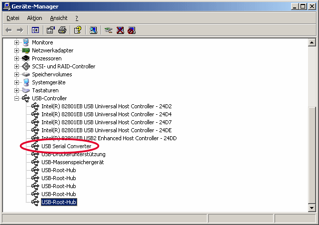

BeitragVerfasst: Montag 7. August 2006, 11:10
Das kann mehrere Gründe haben.
Wenn das Gerät im Geräte Manager erkannt wird, sind die Chancen gut, daß zumindest der USB Teil funktioniert. Über den OBD-Teil kann man so nichts sagen.
Ist das Interface ans Auto oder einen Simulator angeschlossen? Sonst kann VAG-COM nichts finden.

Dateikommentar: Geräte Manager
usb.gif [ 15.32 KiB | 38737-mal betrachtet ]
