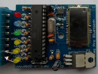

Ich hab mal ein Bild von der oberseite gemacht und angehängt - müsste passen.
Ich versuch jetzt noch, nachzulöten - dann schauen die Lötstellen zwar etwas verhundst aus, aber egal.

So wie es auf deinem Foto aussieht, hast du den Spannungsregler (IC1) verkehrt eingelötet. Dadurch wurde Pin1 (Input) und Pin3 (Output) vertauscht.
siehe http://www.blafusel.de/bilder/obd2/wbh-diag_pro/mod-b7.jpg

Ja, Du hast recht. Danke! Habs gestern Nacht noch umgelötet. Allerdings hats heut trotzdem nicht funktioniert. Hab mit dem Fehler vermutlich was zerschossen.
