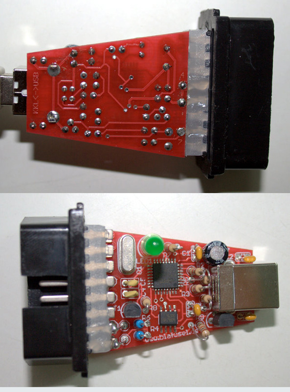

Habe von blafusel einen USB KKL Interface Kit bekommen (unwahrscheinlich schneller und toller Service) und Ihn zusammengebaut.
Der Zusammenbau ging einfach und schnell vonstatten, bis auf eine Ungewissheit (siehe unten).
Nach dem Einstecken in eine USB Buchse wurde das Geraet (USB device) sofort erkannt und Ich habe den neuesten USB Treiber von FTDI installiert.
USB Com ist COM4.
Ich habe einen Renault Kangoo und einen Renault Megane.
Als Software versuchte Ich OBD Scantech Generic v1.17 und nachdem es mit diesem nicht ging, OBD Scan Tech Nissan.
In beiden Faellen ist der Fehler: Adapter Interface not detected
Habe viele Nachrichten auf dem Forum gelesen und soviel wie moeglich schon geprueft. Befor es weitergeht, wuerde Ich mich freuen wenn jemand mir mit den volgenden Fragen helfen koennte:
1. Im OBD Scan Tech Generic kann der Interface Type gewaehlt werden. Es gibt aber nur eine Moeglichkeit: "Optocoupler/Tactrix/KKL". Ist das richtig so und laeuft dieses Programm mit dem USB Interface?

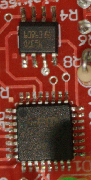

2. Bei dem Aufbau war das IC L9637D von STMicroelectronics nicht wie auf den Bildern oder im Dateblatt gekennzeichnet. Habe mir das Teil sehr genau und lange mit einer Lupe angeschaut aber keine Kennzeichnung gefunden. Im Datenblatt sieht es so aus als haette das Gehause auf der Seite der Beinschen 1-4 eine Groessere Fase (Winkel c1). Die wahr am Teil erkennbar und Ich habe das Teil dann so eingeloeted. Bin aber nicht sicher ob das richtig ist.
Der Fehler (Seite vom USB funktioniert, Seite vom Auto/OBD/L9637D funktioniert nicht) stimmt eigentlich mit einem moeglichen Falscheinbau vom L9737D ueberein. Koennte wahrscheinlich das Teil noch ausloeten und andersherum wieder einloeten, moechte das aber nicht tun wenns nicht noetig ist. Daher Fragen: Wie kann die Richtige Stellung erkannt werden? Gibt es eventuell eine Moeglichkeit das Pinout elektrisch durch Vermessen richtig zu erkennen?

Das mit der Fase ist richtig. In der Bauanleitung ist auch ein riesiges Foto, was das zeigt.
Wie man testet steht hier: viewtopic.php?t=255
Bei OBD Scan Tech ggf. mal die Vorversion 0.76 testen und da "Jeff's Interface" wählen. Das Programm ist aber auch nicht besonders gut beim Verbindungsaufbau und es gilt immer bei USB, das dies Probleme bereitet, so wie es hier steht: http://www.blafusel.de/misc/obd2_kw_usb-interf.html
Und ggf. haben die Autos auch kein OBD II oder ein anderes Protokoll.

Ich hatte schon vorher das schoene Bild von den zwei IC's gesehen. Das war auch der Grund warum ich mit meiner Identification vom Pin 1 des IC's nicht sicher bin.
Auf dem Bild in der Anleitung sind beide IC's zu sehen, die Beschriftung beider in Gleicher Richtung (richtig in Perspektive zum Bild).
Wie auf meinem Bild zu sehen ist, ist die Beschriftung vom L9637D auf dem Kopf stehend (in Perspektive zum Bild und zum anderen IC). Habe noch ein Bild hinzugefuegt das dem Bild der Anleitung aehnlich ist.
Ist dieser IC der Beschriftung nach zu erkenne. Wenn ja, dan habe ich ihn falsch eingebaut. Meiner Erfahrung nach mit anderen IC's kann sich die Beschriftung aendern, daher bin Ich mir nicht sicher.
Meine Frage nach elektrischen Tests fuer den IC war weniger in Richtung testen des Aufbau's (habe all Nachrichten gelesen). Ich dachte mehr in Richtung wie das Pinout zu erkennen ist an einem ausgebauten IC mit Hilfe von Messgeraet und wenn noetig Spannung.

Sorry, da hatte ich falsch geschaut, man konnte das nicht gut erkennen. Die Fase gekennzeichnet die Seite mit Pin 1 (dann links). Ich glaube irgendwo steht das auch. Also ist das IC falsch herum.
