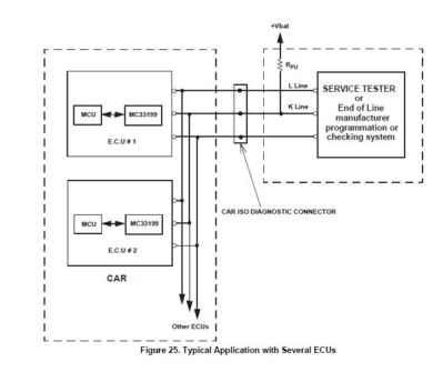

bei Opel gibt es ja mehrere K-Leitungen für die einzelnen Steuergeräte, ich habe mal ein Blick in das Datenblatt es MC33199 geworfen und dort ist eine Schaltung mit mehreren Steuergeräten parallel abgebildet. (siehe Anhang)
Meinst du das würde funktionieren?
Ist halt die Frage wie die Steuergeräte damit klar kommen wenn die auf einmal parallel geschaltet sind.
Aber was sollte schon passieren? K und L sind ja bei allen Steuergeräten 12 V. Also schießen kann man glaube ich nichts dadurch.
Es würde dann halt immer alle Daten an alle Steuergeräte geschickt.
Ich hoffe ich habe mich jetzt nicht völlig verhauen.

BeitragVerfasst: Dienstag 17. März 2009, 13:03
Auf dem Bild kann man nichts erkennen.
BeitragVerfasst: Dienstag 17. März 2009, 13:21
tja, ich kann nichts dafür das man nur 400 pixel große bilder einstellen kann.
hier das Datenblatt. Seite 15 ist das Schema.
http://www.freescale.com/files/analog/doc/data_sheet/MC33199.pdf

Eine Pixelgrößenbeschränkung gibt's hier nicht.
In den meisten Fahrzeugen sind die Steuergeräte auf diese Weise intern verbunden.
Statt des MC33199 würde ich den MC33290 bevorzugen.
