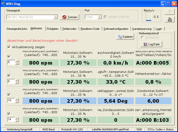

Ich versuche gerade Labelfiles für WBH-Diag mit dem Windows-Editor
zu erstellen und halte mich streng an das Demo-Labelfile 0...0A.ini
aus dem Programm. Leider gefällt mir beim praktischen Test am
Fahrzeug das Format des Textes zu den Messwerten überhaupt nicht,
weil in nur einigen Feldern bei einem zweiteiligen Text die obere
Zeile nur halb dargestellt wird.(keine Zentrierung des Textes
im Feld). Ein einzeiliges Wort mit ca. 20 Zeichen wird aber
korrekt dargestellt.

Das liegt an WBH-Diag. Da ist sicherlich noch Feintuning meinerseits notwendig. Einige Felder sind aber auch nicht dafür gedacht, längere Texte aufzunehmen. Mach mal am besten einen Screenshot und stell den hier rein, dmait ich sehe, wo was nicht klappt bei Dir. Dann kann ich mal ggf. was d'ran ändern.

den Text für die Messwerte in den Labelfiles hätte ich gerne zweizeilig
eingetragen.
Schema: 1.Zeile = Messart, 2.Zeile = Sollwert.
Bei VAG-COM wird dieses Schema benutzt, und ich halte es für praktisch,
weil ein fehlerhafter Messwert aus dem Steuergerät schnell erkannt wird.
Frage also: Wieviel Zeichen pro Zeile? -Anzahl der Zeilen? -wie erfolgt
der Zeilenumbruch?
Ein Problem war auch bei mir die Zentrierung des Textes in einigen Messfeldern.
Siehe hierzu den "Bildschirmschuss".
MfG Uli

Die Felder sind so formatiert, daß der Text horizontal und vertikal zentriert wird. Da der Font nicht proportional ist, kann man keine Aussage zur Anzahl der Zeichen treffen. 1 bis 2 Zeilen werden korrekt dargestellt. Da bei >2 Zeilen das Feld zu klein ist, kommt es zu der Verschiebung (die mittlere Zeile wird vertikal zentriert. Es gibt kein Zeichen für den Zeilenumbruch. Dieser wird automatisch nach Bedarf durch die GUI erledigt wie auch in einer Textverarbeitung beim passenden Leerzeichen (wenn vorhanden - nach einem Komma kommt eins...). Da mußt Du also etwas experimentieren, mit dem, was ins Feld paßt.

Ja, wie sagte meine Oma immer: "Probieren geht über Studieren". Nun weiß ich,
worauf es bei der Erstellung des Textes ankommt. Ein Zeichen zuviel in der
Zeile und die Zentrierung ist futsch.
