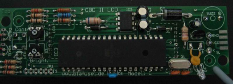

ich habe ebenfalls o. g. Bausatz im Shop gekauft. Lieferung war superschnell, alle bauteile waren vorhanden, Platine ist von sehr guter Qualität !! Da habe ich schon anderes unter dem Lötkolben gehabt......
Anhand der bebilderten Bauanleitung, welche man aber eigentlich nicht wirklich benötigte weil der Plan und die Platine eigentlich alles beinhalten, war das Teil innerhalb einer guten Stunde zusammengelötet,
Dann folgte aber, wie ich auch schön öfters hier gelesen habe, das Problem, das keine ECU erkannt wird. Gerät schaltet ein, sucht, geht aus....
Getestet habe ich es an folgenden Fahrzeugen:
Mazda 6 Diesel, Bj. 2007
Honda S2000 Bj. 2005
Toyota Yaris Bj. 2005
Ich habe mit Hilfe des Forums diverse Fehlerquellen ausgelotetet, konnte aber nichts finden. das einzige was ich mir erklären kann ist folgendes:

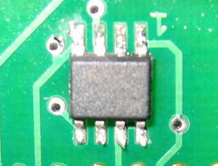

* ich habe noch nie ein SMD-Bauteil eingelötet. Mit einem 15 watt-Kolben und 1mm Spitze ging es aber recht gut. Ich habe es genau so wie auf dem Bild eingelötet, da ich keinerlei markierung irgendwie erkenne konnte. Ist es möglich das man dies seitenverkehrt eingelötet wurde. Gibt es tatsächlich keine Markierung ?
Alternativ dazu noch die Frage wie sich das Gerät verhalten würde wenn man eines der IC´s geschrottet hat ?
Vielen dank !

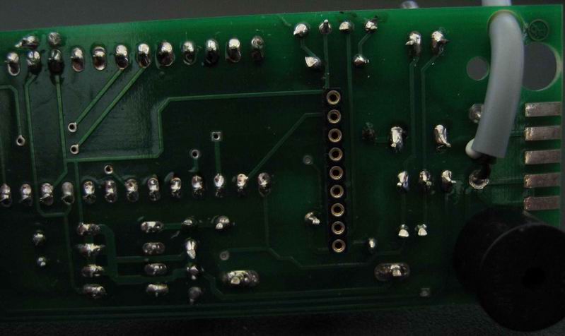

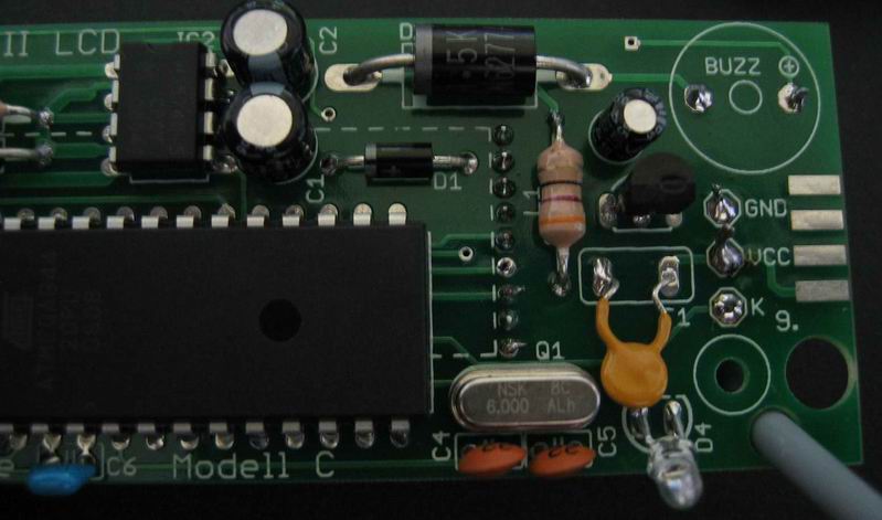

weitere Bilder

Leider taugen die Bilder ja kaum etwas. Aber zum Glück genügten sie, um den Fehler zu finden und die Lötungen sehen sehr schön aus. Aber vor der Lösung kann ich es mir nicht verkneifen, noch mal auf diesen Thread hinzuweisen: viewtopic.php?t=255 Da steht nämlich, wie man die Fehlersuche betreiben kann. Dann wäre die Frage mit dem MC33290 vielleicht auch lösbar gewesen - dessen Schrift eigentlich schon lesbar ist. Aber die abgeschrägte Längsseite weist auch auf die Ausrichtung (steht irgendwo auch mehrfach). Aber egal, das ist alles nicht der Fehler (zumindest wahrscheinlich nicht auch noch). Der Fehler ist: In das Bauteilset hat sich ein 6 MHz Quarz eingeschlichen statt des notwendigen 8 MHz. Das hätte man eigentlich bei der Bestückung feststellen müssen, weil man dabei die Bauteildimensionen mit dem Bauplan vergleicht. :wink:
Aber ich bin Gehässig und habe dabei doch zumindest den Verpackungsfehler zu verantworten. Also: Entschuldigung und bitte per email melden, damit wir Ersatz schicken können! :sorry:

Super ! Asche auf mein Haupt ....... da nur ein Quarz eingelötet werden muß und ich begeistert von der Qualität des Bausatzes war/bin habe ich tatsächlich nicht genau hingeschaut.
Mail mit meiner Adresse zur Ersatzlieferung ist raus.
