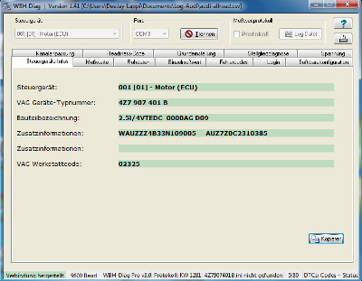

- Steuergerät-Info zeigt das MSG wie es von WBH-Diag erkannt und angesprochen wird ...
Steuergerät-Info.jpg [97.78 KiB]
3022-mal heruntergeladen
