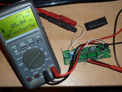

Hallo Leute,
ich habe mir den Bausatz für das WBH Diag LCD bestellt und zusammengebaut. Bevor ich den Microcontroller eingebaut habe, wurden, wie in der Anleitung beschrieben, nochmals alle Bauteile kontrolliert und die Versorgungsspannung gemessen. Diese liegt genau bei 5V. Also Microcontroller in den Sockel eingesetzt und in freudiger Erwartung die Versorgungsspannung erneut angeschlossen. Leider Passiert gar nichts: Die LED wird nicht angesteuert, der Summer gibt für den Bruchteil einer Sekunde einen Mucks von sich und das Display leuchtet.
Sonst nichts.
Auch den Quarz habe ich schon getauscht mit seinen beiden Kondensatoren.
Hat vielleicht irgendjemand einen Tipp für mich?
Vielen Dank schon mal.
Gruß Daniel

Guten Abend
anbei die hoffentlich brauchbaren Fotos.
Gruß Daniel

Hallo
hier ein paar genauere Bilder:
http://www.directupload.net/file/d/3554 ... oh_jpg.htm
http://www.directupload.net/file/d/3554 ... 2g_jpg.htm
http://www.directupload.net/file/d/3554 ... js_jpg.htm
http://www.directupload.net/file/d/3554 ... 3d_jpg.htm
Gruß Daniel

Vielleicht mal einen Keramikkondensator statt des MKS bei C6 nutzen. Helligkeit und Kontrast wurde verstellt? Das Display ist richtig herum drin? Alle Lötpunkte am IC Sockel sind OK?

danke
werde ich nachher gleich mal versuchen.
Helligkeit und Kontrast sind eingestellt. Also das funzt, wie auch die Helligkeitsautomatik.
Das Display ist richtig herum und es ist auch alles sauber verlötet.
Gruß Daniel

Hallo
leider keine Änderung im Verhalten, auch unter Verwendung eines KerKo.

Aus der Ferne fällt mir dann dazu nichts mehr ein. Sie können das Gerät aber auch einschicken und wir prüfen es dann.
