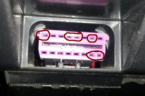

Misst vergessen....Anbei noch ein Bild der ODB Buchse aus meinem Audi.
Bei genauem Betrachten ist zu erkennen, welche Pins belegt sind.
Habe diese auch gleich mal markiert.

Das paßt so weit. Den WBH BT5 braucht man nicht für den Bordcomputer. Die Bauteile für CAN muß man auf der Platine nicht bestücken. Also an die Bauteilliste des WBH LCD halten. Das Display dürfte das größte Problem sein.
