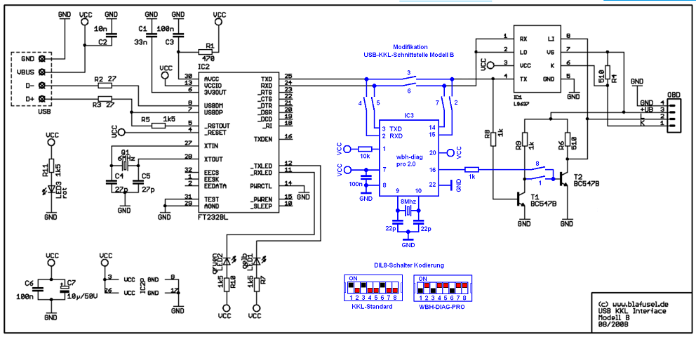

Eine Frage zu wbh-Diag Pro 2.0 über USB an einem Laptop mit der Diagnosesoftware wbh-diag 1.30.
Ich habe den Pro-Chip nachträglich in die Hardware der blafusel USB-KKL Interface Model B eingeflochten, siehe Anlage. Die Kommunikation ist jedoch äußerst instabil. Die Software wbh-diag 1.30 erkennt den verwendeten wbh-diag Pro zwar ohne Probleme und zeigt die Versionsnummer 2.0 des Pro-Chips in der Statusleiste an, und auch das Motorsteuergerät meines Polo wird erkannt, und die VAG Gerätenummer des MSG wird in der Kartei "Steuergeräte-Infos" angezeigt, jedoch erscheint beim Klick auf eine andere Registerkarte der Software, zum Beispiel auf "Fehlercodes" oder "Messwerte", immer die Meldung "Kommunikationsfehler" und die Verbindung zum MSG bricht ab. Änderungen an den Timing-Werten für IBT und BDT in der INI-Datei, wie im Handbuch der wbh-diag Software beschrieben, ändern daran nichts. Nur einige wenige Male hatte ich für ein paar Sekunden Verbindung zu den Fehlercodes und Messwerten.
Eigentlich müsste der Pro-Chip laut Beschreibung selbst mit einfachsten USB-Schnittstellen zurechtkommen, so dass ich zuversichtlich war für das Einflechten in die blafusel Schnittstelle.
Ich weiß zwar, dass keine Unterstützung vom Entwickler zu erwarten ist, weil die Fehlerquellen zu vielfältig sind, aber ich würde mich trotzdem freuen über einen Hinweis, ob meine Schaltung wenigstens hardwaretechnisch funktionieren müsste. Zum Beispiel frage ich mich, ob es für die L-Leitung einen Unterschied macht, ob sie über die beiden Transistoren von der TX-Leitung des PRO gespeist wird, oder über nur einen Transistor von Pin 16 des PRO.
Danke für jede Hilfe.

Ich habe mir die verschiedenen Schaltungen, in denen der Interpreterchip eingesetzt wird, noch einmal angesehen, und dabei ist mir aufgefallen, dass die Sende- und Empfangspins (2 und 3) in der Bluetooth-Schaltung BT4 "überkreuz" angeschlossen sind, also TXD(Pro) an RXD(BT) und RXD(Pro) an TXD(BT). In der RS232-Schaltung aus dem Datenblatt des Interpreterchips (Version 2.1) dagegen scheint der Anschluss direkt zu erfolgen, also TXD(Pro) an T1(MAX232) und RXD(Pro) an R1(MAX232).
Für meine Schaltungsvarainte mit dem USB-Baustein FT232 bin ich nun etwas verunsichert, ob die Sende- und Empfangspins des Interpreterchips (Version 2.0) nun direkt oder überkreuz an den USB-Baustein angeschlossen werden müssen. Ich habe das einmal in die Schaltung eingezeichnet. Außerdem habe ich noch die Transistorschaltung modifiziert, so dass T2 nun vom Interpreterchip (Pin 16) angesteuert wird.
Ich würde mich freuen, wenn ihr (oder der Entwickler des Pro) einmal auf meine Modifikation schauen und mir einen Tipp geben könntet, wie die Sende- und Empfangspins angeschlossen werden müssen.

In der Originalschaltung der USB-KKL-Schnittstelle (Modell B) scheint der Pro-Chip direkt an den Pegelwandler angeschlossen zu sein, also TXD(Pro) an TX(L9637) und RXD(Pro) an RX(L9637).
Steige da im Moment nicht mehr ganz durch, wann TXD/RXD direkt und wann überkreuz anzuschließen sind.

Auch wenn der Interpreterchip 2.0 verständlicher Weise nur noch wenige Blicke auf sich zieht, die Modifikation der USB-KKL-Schnittstelle mit diesem Chip funktioniert jetzt. Im Anhang die Schaltung für zwei KKL-Betriebsarten: „Standard“ und „wbhdiag-pro“.
Die Sende- und Empfangsleitungen TXD und RXD zwischen dem USB-Baustein und dem Interpreterchip müssen definitiv überkreuz angeschlossen werden. Weiterer Knackpunkt war wohl die Transistorschaltung. In der Betriebsart „wbhdiag-pro“ wird der Transistor T2 nun von der L-Linie des Interpreterchips angesteuert.
Die modifizierte USB-Schnittstelle tut ihren Dienst nun auch mit der aktuellen Software wbhdiag 2.14. Bei Bedarf aber immer noch mit der alten Version wbhdiag 0.89 oder einer anderen KKL-Software. Nachteilig ist natürlich, dass der Interpreterchip 2.0 keinen Bootloader hat und deshalb keine Updates vom PC über USB möglich sind. Für einen neuen Chip war ich aber zu geizig. Außerdem wird mein Golf IV ohnehin nicht über CAN angesprochen; dafür reicht der 2.0 Chip vermutlich aus. Einige Test am Auto stimmen mich jedenfalls zuversichtlich.

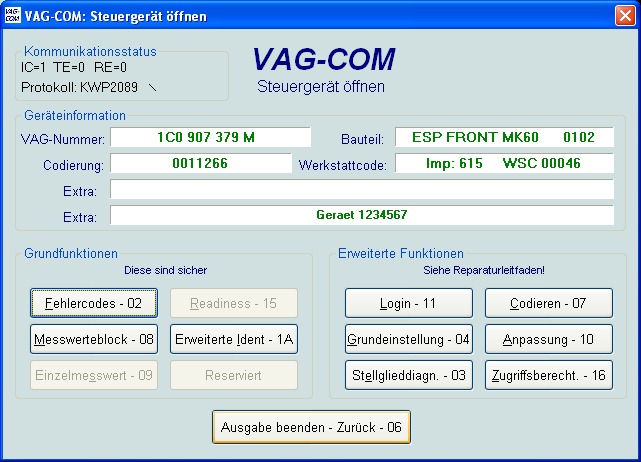

Mit wbhdiag 2.14 komme ich jetzt wie gesagt problemlos in das Motorsteuergerät und die Kommunikation scheint soweit stabil, aber der Readiness-Code wird nicht aufgebaut. Mit wbhdiag 1.30 funktioniert das. Woran könnte das liegen?

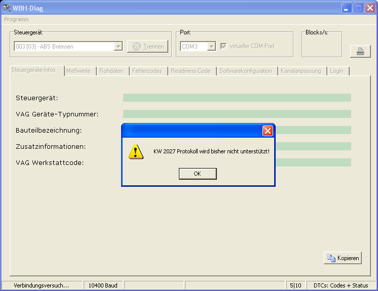

Und in das Bremsensteuergerät (ABS MK60) komme ich weder mit Version 0.89 noch mit 1.30, noch mit 2.14. Die Version 0.89 meldet als Fehler: „KW 2027 Protokoll wird nicht unterstützt“. Die Version 2.14 meldet: „no connection to car“. Die Fehlermeldung von Version 1.30 habe ich vergessen. Testweise habe ich dann mit einer alten Demo von VagCom das gleiche versucht, und damit komme ich zu meiner Überraschung ins ABS-Steuergerät hinein (leider halt ohne die Möglichkeit von Grundeinstellungen, was mir wichtig ist). Jedenfalls scheint VagCom das Protokoll „KWP2089“ zu verwenden für das ABS-Steuergerät.
Bei den Tests habe ich einige Screenshots gemacht. Wäre schön, wenn jemand etwas dazu sagen könnte. Danke!

Hier noch der screenshot des vagcom-demo am ABS-Modul (MK60).
abs_vagcom_demo.PNG [ 27.65 KiB | 771283-mal betrachtet ]

Das teilw. notwend. "überkreuzen" ist ganz normal. Man muß immer sehen, ob es sich bei dem Chip um einen "Computer" oder "Peripherie" handelt. Bei Computern ist TxD der Ausgang, bei Peripherie der Eingang. Am einfachsten, man schaut dazu ins Datenblatt, da ist die Richtung angegeben. Aber die Schaltung war ja richtig modifiziert.
Die älteren Firmwares unterstützen halt einfach das "KW2089" nicht. Das ist erst ab 3.0 implementiert. Warum der Readinesscode nicht gezeigt wird, kann ich so nicht beantworten. Am besten mal per Terminalzugriff die Kommandos senden und schauen, wie die Antwort aussieht (ATD.., 15).

Ist das KW2000 nicht ab Version 2.0 enthalten? Steht jedenfalls in der Software-Historie im Datenblatt des pro. Die folgenden Versionen enthalten anscheinend Optimierungen des KW2000. Einen Hinweis auf das "KW2089" ab Version 3.0 finde ich da nicht. Bin da aber etwas wackelig auf den Beinen, was es mit dem "KWP2089" wirklich auf sich hat. Ob das KW2000 jetzt ein Oberbegriff für alle "KW2xxx"-Protokolle ist.
 Betreff des Beitrags: Re: wbh-diag PRO 2.0 über USB
BeitragVerfasst: Freitag 3. Juli 2015, 11:02
KW2000 ist ab 2.0 drin aber nur die ersten Anfänge. KW2089 gibt es im Grunde gar nicht wirklich. Ist alles KW2000. Erst in den neuen Versionen sind die meisten Fehler korrigiert. Mit alten Versionen kann es also Probleme geben. Ggf. einfach mal ein Leihgerät bestellen. https://www.obd2-shop.eu/index.php/cPath/26
