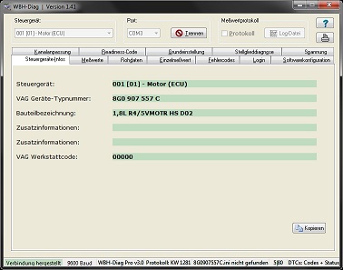

Wie lauten die Meldungen in WBH-Diag? Statuszeile?
Siehe Bilder im Anhang. Einmal der Audi 100 bei dem es Probleme gibt... einmal ein Audi Cabrio Typ 89... Das läuft!

Audi Cabrio 89 1.8 5V.jpg [33.3 KiB]

Und nun?
roman1528 hat geschrieben:
Niemals kam auch nur im geringsten eine Verbindung zu einem Steuergerät zu stande.
Wie man sieht, liegt es also nicht an der Hard- oder Software. Mit der ist sehr wohl eine Verbindung möglich. Wie ich bereits schrieb: es liegt an ...
Kann am Auto liegen. Mit manchen Fahrzeugen ist halt nicht gut Kirschen essen.
Da kann man halt leider nichts machen und keiner wird - um Deine derben Worte zu nutzen :motz: - verarscht.
