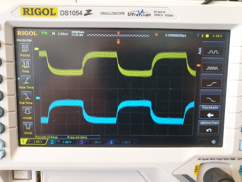

Moin moin, mal wieder versuche ich mich erfolglos am auslesen von CanBus Daten.

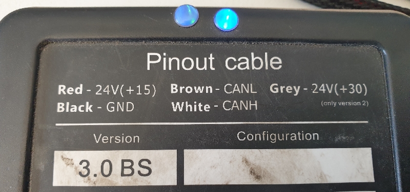

Ein vor mir liegendes Steuergerät (siehe unten) wurde korrekt an die Spannung angeschlossen und dann habe ich mittels Oszilloskop versucht die Daten anzeigen zu lassen. (Siehe Bild)
Weiterhin habe ich einen Logger angeschlossen, welcher keinerlei Aufzeichnungen machte.
Welches gedanklichen oder technischen Fehler mache ich?
Über eure Hilfe wäre ich sehr dankbar.

Irgendein Signal kommt ja wohl an - auch wenn es sehr unsauber scheint, was aber wohl eher an falschen Einstellungen am Meßgerät liegen wird. Oder fehlende Terminierung. Aber ohne Infos zum Steuergerät und den Anschlüssen... Glaskugel?

Könnte mir jemand den generellen Testaufbau erklären?
Bei mir wie gesagt:
Netzteil: 24 V DC
Oszilloskop an Can H u. CAN L
auch den Aufbau eines Can Bus mit zwei 120 Ohm Widerstände zwischen Can H u. Can L erfolgte und es trat das gleiche Signal auf.
Besten Dank fürs Lesen und drüber nachdenken
