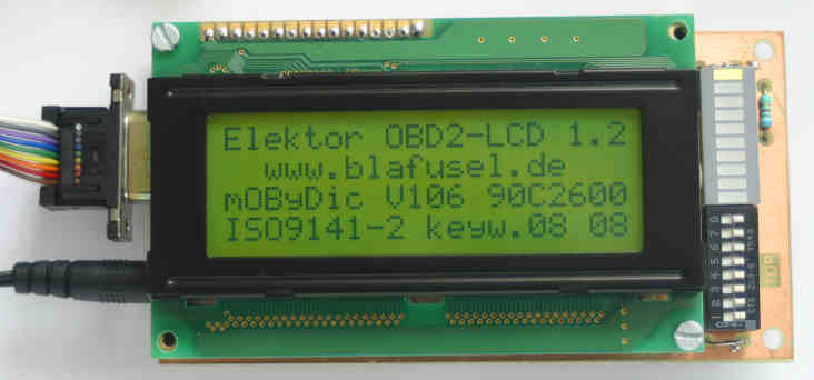

BeitragVerfasst: Montag 13. März 2006, 08:18
domobd hat geschrieben:
mache gerade meine technikerarbeit mit dem 0c2600
-> gleiche functionen wie scanmaster nur auf u-controller basis und mit lcd anzeige -> ähliches projekt wie das von florian schäfer
Ich will Dich ja nicht frustieren - oder gar den Wert Deine Arbeit schmälern - aber das ist schon fertig. Schau doch mal bei http://www.elektor.de/Default.aspx?tabid=46 vorbei. Rate mal, worum es da geht und von wem das ist? :shock:
Dateikommentar: Anbei schon ein kleiner Vorgeschmack zum Mund wässrig machen.
IMG_5393.jpg [ 20.98 KiB | 41425-mal betrachtet ]
