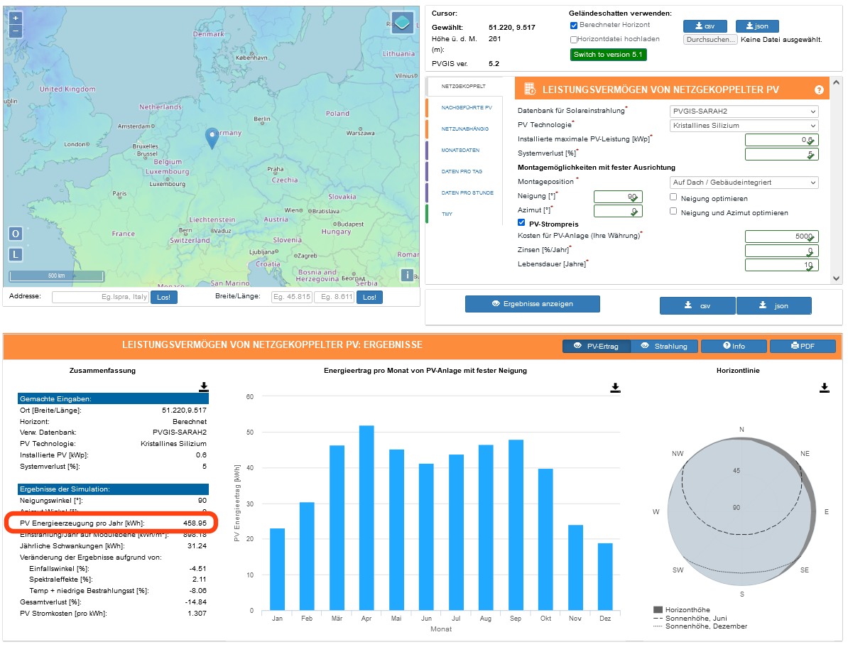

Kalkulation Photovoltaic Geographical Information System
Wenn man diese Leistung mit dem aktuellen Strompreis pro kWh multipliziert, ergibt sich der Brutto-Gewinn (also ohne Berücksichtigung der Anschaffungskosten etc.) der Solaranlage. Bei angenommenen 0,4 €/kWh spart die Anlage maximal 184 €. Allerdings nur, wenn Sie den kompletten erzeugten Strom auch gleich verbrauchen, denn wie gesagt: produzierter Strom wird nicht gespeichert oder verkauft, sondern senkt nur den Momentanverbrauch eingekauften Stroms.

Zur Vereinfachung wird oben gezeigte günstige Südausrichtung angenommen. Zudem wird die Alterung und damit einhergehende Minderleistung der Module vernachlässigt. Außerdem soll die über den Tag produzierte Leistung zu 100 % verbraucht werden. Der Strompreis ändert sich nicht und liegt bei 40 Cent/kWh. Eine Verzinsung des Kapitals wird nicht berücksichtigt (es wurde kein Kredit zur Finanzierung aufgenommen).
Der Wert des erzeugten Stroms liegt wie gezeigt bei 184 €/a. Das ergibt 1.135 € / 184 € = 6,2 Jahre nach denen sich die Anlage refinanziert hat. Angenommen, sie wird weitere 4 Jahre betrieben (10 Jahre Gesamtlaufzeit), dann spart sie unterm Strich etwa 736 €. Das ist eine Rendite von etwa 6,5 %/a. Natürlich kann die Anlage auch darüber hinaus genutzt werden. Aber dann sinkt die Leistung weiter ab und die Rechnung muß dies berücksichtigen.
Steigt der Strompreis, ist das gut für Sie, weil dann die Anlage schneller und mehr Gewinn abwirft.
Gehen Sie aber davon aus, daß Sie den Strom maximal zur Hälfte tatsächlich nutzen, weil Sie tagsüber oft nicht zu Hause sind, dann bringt das Balkonkraftwerk gerade einmal 92 €/a Einsparung. Wird zudem eine Verschlechterung der Leistung innerhalb von 15 Jahren auf 80 % einkalkuliert, dann liefert die Anlage in 15 Jahren nur durchschnittlich ca. 77 € Einsparung. Das sind insgesamt nur 1.155 € in 15 Jahren. Die Anlage ist damit im Prinzip unwirtschaftlich.
Eine einfache Kosten-Kalkulation können Sie auf der o. g. Webseite der EU vornehmen: Aktivieren Sie die Option PV-Strompreis und tragen Sie die Kosten für die Anschaffung ein. Erst wenn der dann kalkulierte Wert unten links bei PV Stromkosten [pro KWh] unter den aktuellen Strompreis sinkt oder negativ wird, arbeitet die Anlage über die Lebensdauer hinweg betrachtet wirtschaftlich.
