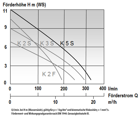

Pumpenkennlinie MAST Kellerpumpen, Quelle: https://mast-pumpen.de Das wichtigste Kriterium ist allerdings der Ausgangsdruck bzw. die Förderhöhe: damit wird angegeben, wie hoch die Pumpe das Wasser drücken kann. Grundsätzlich handelt es sich dabei eher um Phantasiewerte als um harte Fakten. Die Werte werden unter Idealbedingungen ermittelt, die so nicht anzutreffen sind. Der Ausgangsdruck wird in der Einheit Bar angegeben: 0,1 bar entsprechen einer Förderhöhe von 1 m. Der Wert gilt zwischen Wasseroberkante bis Auslaß - bei sinkendem Pegel ist also mehr Druck notwendig, da der Abstand zum Auslaß größer wird. Erheblichen Einfluß auf den Druck hat aber auch der Schlauchmaterial: Je kleiner der Durchmesser, desto größere Reibungsverluste treten auf und Knicke etc. wirken sich extrem negativ aus.
Bei einem typischen Gartenschlauch mit 13 mm (1") Durchmesser treten auf 10 m Länge und einem Volumenstrom von 200 l/min schon etwa 37 bar Druckverlust auf (ein Wasserhahn liefert etwa 15 l/min, was ca. 0,34 bar Reibungsverlust bei 10 m bedeutet). Kleinere Schmutzwasserpumpen nutzen einen Anschluß mit 39,25 mm (G 1 1/4") Innendurchmesser, wodurch sich ein Verlust von nur noch 0,17 bar ergibt (200 l/min, 10 m). Aber auch das bedeutet, daß von der angegebenen Pumpennennleistung schon 1,7 m Höhe abgezogen werden müssen. Sie müssen also auf jeden Fall die Höhendifferenz zwischen Kellerboden und Straßenniveau möglichst genau ermitteln und den Wert (Meter) durch 10 dividieren, um den minimal notwendigen Ausgangsdruck in bar zu berechnen. Zu diesem Wert addieren Sie den Reibungsverlust des Schlauchs, Abhängig von Volumenstrom und Länge. Dies können Sie online berechnen (Rohr-Rauigkeitswert ca. 0,0016 mm). Pauschal gesagt, sollte die Pumpe bei der gewünschten Fördermenge mindestens 0,8 bar laut Hersteller liefern (20 m mit 0,34 bar Schlauchverlust und 4 m Höhe Kellerboden-Straße).

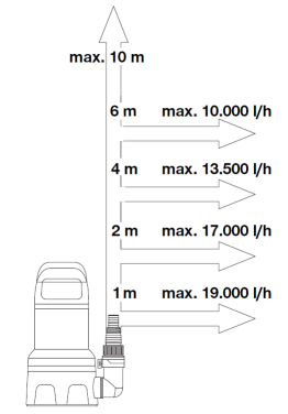

Pumpenkennlinie Gardena Tauchpumpe 19500 Aquasensor, Quelle: https://www.gardena.com Seriöse Hersteller veröffentlichen eine Pumpenkennlinie, aus der Sie ablesen können, welche Wassermenge bei unterschiedlichen Ausgangshöhen geliefert werden kann (ohne Berücksichtigung der Verluste durch Schlauchleitungen). Die abgebildete Kennlinie der Kellerpumpen von MAST zeigt, daß die K5S bei einer Förderhöhe von 3 m (0,3 bar) etwa 280 l/min schafft. Bei 0,8 bar sind es nur noch ungefähr 110 l/min.
Bei Gardena wird auf eine detaillierte Kennlinie verzichtet, was vermutlich dem besseren Verständnis dienen soll, allerdings im oberen Bereich eine Lücke läßt. Die Angaben sind aber ebenso nutzbar: bei 0,6 bar sind es 167 l/min und bei 0,8 bar werden es nur noch ca. 90 l/min sein.
Eine Kärcher SP17000 schafft die tolle Nennleistung aus der Typenbezeichnung lediglich bei unter einem Meter Förderhöhe. Bei 0,8 bar schafft sie nur noch ca. 3500 l/h, was gerade einmal 58 l/min entspricht.
Bietet der Hersteller keine Kennlinie an, sollten Sie die Pumpe nicht kaufen!

  • Mast gehört zu den renommierten Herstellern von Pumpen für Profis und die K5 (0,81 kW) ist extra für den Heimanwender konzipiert. Wunder darf man nicht erwarten (120 m² zu 50 cm überfluteter Keller dauern bei 0,8 bar ungefähr neun  Stunden) und vor allem, wenn Wasser weiterhin nachströmt, wird sie an ihre Grenzen kommen. Als Set (ohne Automatik) gibt es sie für etwa 550 € mit Schlauchadapter und 10 m Druckschlauch mit C-Storzkupplung, wie sie auch die Feuerwehr benutzt.
