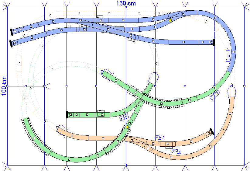

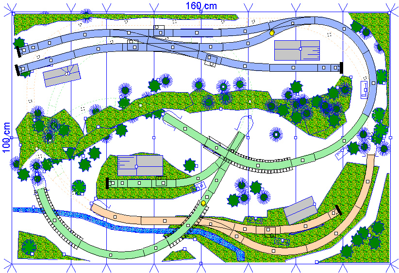

Die komplette Planung lief in WinTrack ab. Nach Auswahl des gewünschten Gleismaterials (HO Modellgleis von Fleischmann), kann man sehr komfortabel die Strecken zusammenklicken, automatisch Enden verbinden lassen, Signale, Landschaft usw. einfügen.
Der Gleisplan zeigt farbig die drei Ebenen: Orange ist die Platteneben mit dem Gleisoval, Grün die mittlere Ebene mit der Rampe, Blau die obere Ebene mit dem Rangierbahnhof. Die gestrichelten Gleisabschnitte verlaufen im Tunnel. Außerdem sind die geplanten Entkuppler und Signale eingezeichnet.

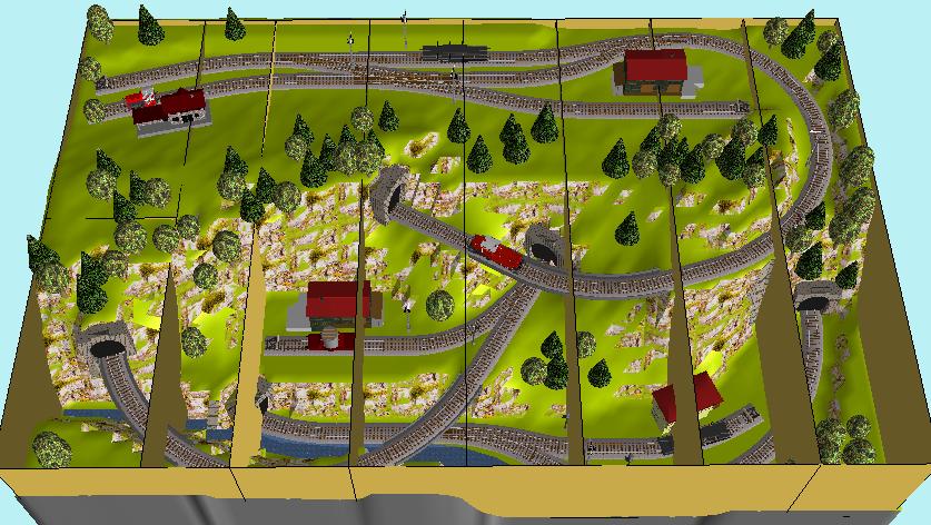

WinTrack kann auch gleich die Spanten berechnen, die später die Geländeform bestimmen.

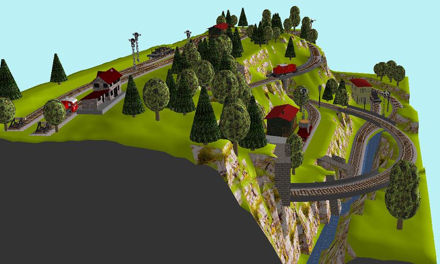

Blick von links. Gut zu erkennen ist die vom Bach gegrabene Schlucht.

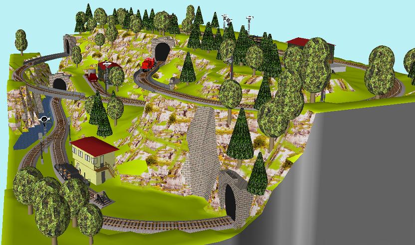

Blick von rechts auf den Lagerschuppen und den von Bäumen verdeckten Rangierbahnhof.

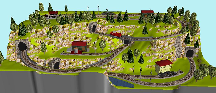

Die ganze Anlage ist ca. 30cm hoch.

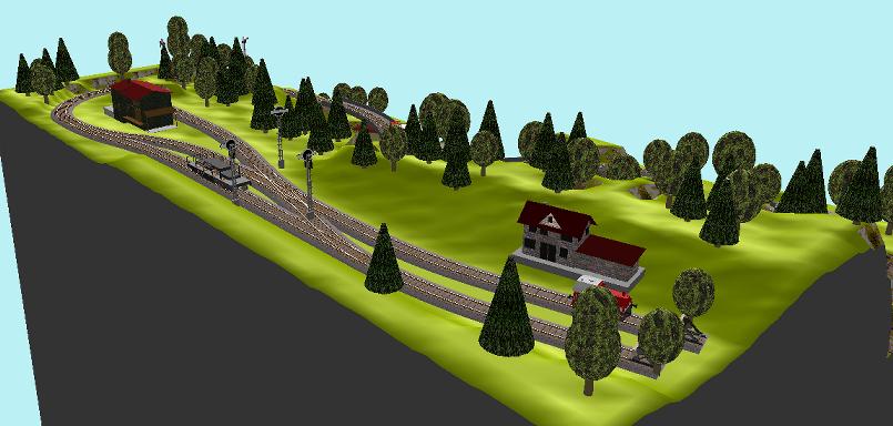

Die Rangiergleise liegen in einer kleinen Senke, damit der obere Teil nicht zu flach und aufgesetzt wirkt. Die Bogenweiche an der Auffahrt und die leicht gebogenen Gleise sorgen dafür, daß der Bahnhof nicht zu dicht am Rand/der Wand entlang läuft und langweilig geradlinig aussieht.
