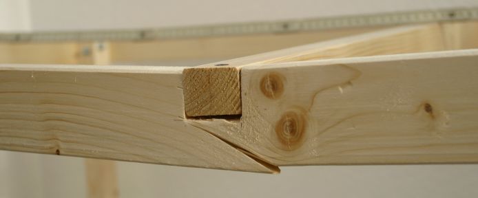

Die Querlattung wurde mit einfacher Verzinkung eingesetzt. Die provisorisch untergelegte Anlagenplatte besteht aus 6mm Sperrholz Fichte und steht rundum etwa 8cm über, wodurch der Unterbau etwas weniger klobig wirkt.
Sollbruchstelle Astloch Schon beim ersten Belastungstest bricht die lange Latte, weil sich genau an der Einsetzstelle der Querlatte ein Astloch befindet. Eleganter wären sowieso Leisten, die man sich im Baumarkt aus einer Sperrholzplatte sägen läßt - das ist wesentlich stabiler und formgenauer, da Dachlatten dazu neigen, sich zu verwinden.
Der zweite Versuch, diesmal mit einer höheren Rahmenlatte (ca. 73 x 21mmm).
