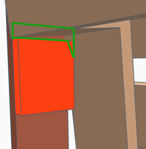

Jetzt die Rückenlehne einsetzen. Damit diese nach hinten geneigt wird, müssen an den beiden rot gekennzeichneten Brettresten von oben her gemessen ca. 3-5 cm waagerecht abgesägt werden und eventuell eine kleine Schräge. Achtung: Nägel!
