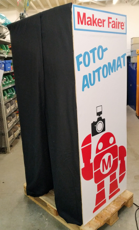

Die Fotobox soll auf einer Europalette stehen, damit sie sich leicht transportieren läßt und sicher steht. Sie besteht aus drei Wändern, einem Dach und einem Eingang, der durch lichtundurchlässigen Stoff eine Abdunkelung ermöglicht. Molton wäre ideal, ist aber etwas teuer. Stattdessen wurde Ersatz-Molton gekauft, der angeblich genauso gut sein soll aber auch Kunstfaser enthält. Wie sich zeigt, ist er ganz und gar nicht blickdicht - aber zum Glück war die Mindestbestellmenge so groß, daß mehrere Lagen verwendet werden konnten.

Die Fotobox wird aus drei Holzplatten (15 mm OSB) für die Wände (Höhe: 200 cm) und dem Dach konstruiert. Zwei schmale Bretter rahmen den Eingang (ca. 65 cm breit) ein. Die Grundfläche beträgt beim Muster 100 cm × 75 cm. Besser wäre eine Breite von nur 65-70 cm, damit auch die Seiten zuverlässig innerhalb des Palettenumriß stehen und so beim Transport geschützt sind.
Die Spalten in der Palette werden mit Leisten gefüllt, damit keiner stolpert. Hier kann auch eine dünne Holzplatte für einen glatten Boden aufgelegt werden. Auf den Boden werden Leisten geschraubt, an denen die Wände angeschraubt werden. Alle Holzverbindungen sollten zusätzlich mit Holzleim befestigt werden, um mehr Stabilität zu erreichen.
Auf der einen schmalen Seite wird aus einem glatten, beschichteten Brett eine Sitzbank gebaut. Gegenüber wird die Kamera mit dem LCD montiert und links und rechts davon zwei Halter für Nenonröhren. Beim Kauf ist darauf zu achten, daß sie für die 120 cm Röhren geeignet sind und kein Starter für LED-Röhren verbaut ist. Zwei Doppelröhrenhalter inklusive weißer Röhren waren billiger, als einzelne Halter.
Hinter dem Sitz wurde ein Stoff mit psychedelischen Muster, welches mit speziellen Schwarzlichtfarben gedruckt wurde (Aliexpress: "Fluoreszierende Tapisserie"), auf das Holz als Hintergrund geklebt. Ein weiteres Tuch mit anderem Muster wurde an einer selbst gebauten Gardinenstange aufgehängt, so daß der Besucher wählen kann.
Für die zwei schmalen Außenwände wurden in einer Online-Druckerei zwei Planen mit passendem Makey-Motiv bestellt und mit Sprühkleber befestigt. Am Eingang wurde der schwarze Stoff überlappend hängend entlang der oberen Kante zweimal um eine kleine Leiste gewickelt, um eine gleichmäßige Lastverteilung zu erreichen, so daß die Leiste festgeschraubt werden konnte.
Die Kabel für USB, HDMI und das Netzkabel der Neonröhren ist nach außen geführt.
