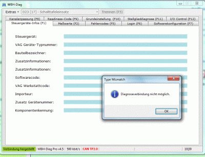

Hallo Leute,
Ich besitze einen Audi A3 Cabrio 1.8 TFSI (Modelljahr 2011) und habe mir das WBH BT5 gekauft.
Leider bekomme ich immer die Meldung: „Diagnoseverbindung nicht möglich“.
Dabei habe ich verschiedene Einstellungen probiert.
Wenn ich die Autofunktion benutze steht in die Statuszeile: „Verbindung hergestellt | WBH Diag Pro v4.5 | 500 kbit/s | CAN TP 2.0“.
Mein A3 8P ist doch kein exotisches VAG Fahrzeug und müsste doch ohne weiteres mit dem fahrzeugspezifisches Diagnosegerät WBH BT5 funktionieren.
Ich hoffe dass jemand mir weiter helfen kann.

Hi Guus,
hast du die Steuergeräte mal einzeln ausgewählt..
01,02,03....oder kommt nur die Fehlermeldung bei
# 23 Schalttafeleinsatz#

Hi Passat,
nein, die Fehlermelding kommt nicht nur beim Steuergerät 23.
Ich habe zwar nicht alle ausprobiert aber die Melding kommt zum Beispiel auch beim Steuergerät 1.

Hi Guus,
Ist das Radio original oder ausgetauscht worden?
Oder der Audi hat TP 1.6, UDS.
Das WBH BT5 mit Firmware 4.5 hat CAN TP 2.0 und unterstützt
dann kein TP 1.6, UDS.

Das Autoradio is orginal Audi.
In ein anderes Forum schreibt einer das er davon ausgeht das der A3 8P komplett das UDS-Protokoll benutzt.
Dann gibt es also keine Lösung und muss ich wohl das Diagnose-interface zurück schicken.
Auf jedem vielen Dank für deine Anworten.
