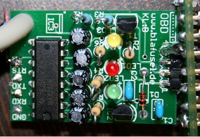

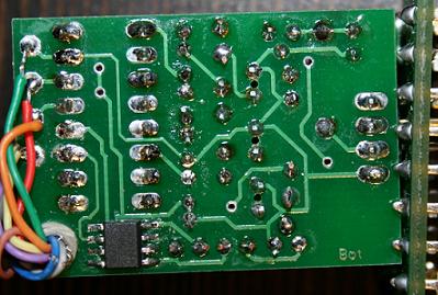

Ich bin für jede Hilfe echt dankbar, ich werde heute Abend, wenn ich meine DigiCam hab nochmal die Bilder der beiden Seiten der Platine hochladen.

So,
nun noch zwei Bilder gemacht.
Btw: Ich habe die für BMW nötigen Anpassungen gemacht, also Pin7+8 gebrückt und dazu noch die RTS und die DTR Leitung zusammengelegt.
IMG_0609.JPG [ 50.62 KiB | 17890-mal betrachtet ]
IMG_0608.JPG [ 48.61 KiB | 17895-mal betrachtet ]

BTW: Der Aufbau sieht so weit OK aus - so weit man auf den Fotos was erkennen kann.
